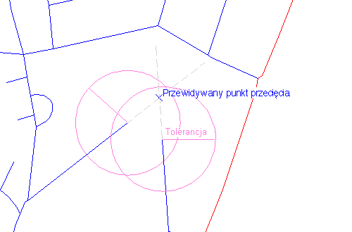

Operacje Czyszczenie rysunku używane są do wykrywania błędów mapy (na przykład powielających się obiektów, niedociągnięć lub obiektów o długości zerowej) uproszczenia złożonych map dwuwymiarowych, wygładzania oraz dodawania polilinii trójwymiarowych. Należy wykonać kopię zapasową swoich danych przed rozpoczęciem czyszczenia mapy, ponieważ operacja Czyszczenie rysunku może zmienić dane.
Aby osiągnąć najlepsze wyniki, należy przeprowadzać operacje czyszczenia pojedynczo lub ograniczyć pozostałe czynności do minimum.
Poniższa tabela przedstawia przykłady problemów, które może naprawić operacja Czyszczenie rysunku.
| Przed czyszczeniem mapy | Po czyszczeniu mapy | Opis problemu | Operacja czyszczenia |
Obiekty powielone | Usuń powielone obiekty |
Krótkie obiekty | Wymaż krótkie elementy |
Przecinające się elementy | Przerwij przecinające się elementy |
Niedociągnięcia | Wydłuż niedociągnięcia |
Obiekty mogą być rozszerzone wzdłuż ich naturalnej linii aby zbiegały się w określonym punkcie | Widoczne przecięcie |
Skupisko węzłów | Zastąp skupisko węzłów jednym węzłem |
Węzły pozorne | Usuń węzły pozorne |
Obiekty wiszące lub przeciągnięcia | Wymaż elementy wiszące |
Uproszczenie liniowych obiektów dwuwymiarowych | Uprość obiekty |
Obiekty o zerowej długości | Obiekty o zerowej długości. |
Zbyt wiele lub zbyt mało wierzchołków polilinii trójwymiarowej | Wygładź polilinie |
Kolejność wykonywania operacji czyszczenia wpływa na rezultat ostateczny. Kolejność wyświetlania można zmieniać przeciągając elementy w górę lub w dół listy. Czynność z górnej części listy wykonywana jest jako pierwsza.
Ustawiaj opcje czyszczenia dla każdej operacji pojedynczo. Aby uzyskać więcej informacji, zobacz tematy pomocy o każdej akcji czyszczenia.
