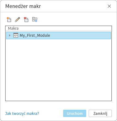

Tworzenie modułu
  1. Kliknij kartę Zarządzajpanel Makra Menedżer makr.
  2. Kliknij opcję Utwórz moduł.
    Otwarte zostanie okno dialogowe Utwórz nowy moduł.
  3. Podaj nazwę modułu.
  4. Kliknij przycisk OK.
    Nowy moduł zostanie utworzony i umieszczony na liście w Menedżerze makr. Można teraz dodać jedno lub więcej makr.

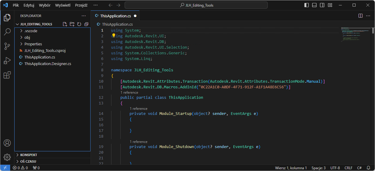

  5. Zostanie otwarta sesja programu Visual Studio Code, w której można rozpocząć edycję makr.
Edytowanie lub usuwanie makr
Aby zmodyfikować moduł (makra, które zawiera), wybierz go i kliknij opcję Edytuj . Moduł zostanie otwarty w programie Visual Studio Code, w którym można edytować ten moduł oraz skojarzone z nim makra. Więcej informacji zawiera temat Tworzenie makr.
