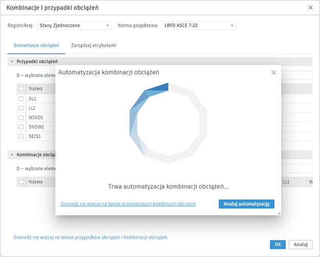

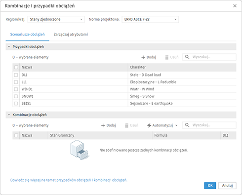

Używanie automatyzacji kombinacji obciążeń:
  1. Kliknij kolejno kartę Analiza Model analityczny (Przypadki i kombinacje obciążeń).
  2. Kliknij kartę Zarządzaj atrybutami.
  3. Rozwiń opcję Kombinacje obciążeń.
  4. Kliknij opcję Automatyzuj Automatyzuj kombinację obciążeń.
    Zostaną wygenerowane kombinacje.

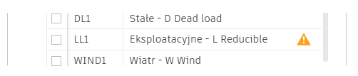

Uwaga: Przycisk Automatyzuj kombinację obciążeń jest dostępny tylko w przypadku uwierzytelnienia konta w programie Revit, używania aktywnego połączenia internetowego i dopasowania przypadków obciążeń do wybranej normy projektowej.
Przypadki obciążeń niezgodne z wybraną normą projektową są oznaczane po wybraniu normy projektowej.
Aby dostosować przypadek obciążenia do wybranej normy projektowej, otwórz listę rozwijaną i wybierz odpowiedni charakter z sekcji Norma projektowa. Po jego wybraniu powiadomienie zniknie. Powtarzaj tę operację, aż wszystkie przypadki obciążeń zostaną dostosowane do wybranej normy projektowej.

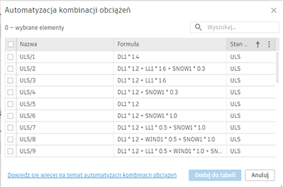

Po ukończeniu procesu automatyzacji zostanie wyświetlona lista wyników.
Uwaga: Lista wyników nie jest listą kombinacji obciążeń zdefiniowanych dla projektu. Jest wynikiem procesu automatyzacji.
Dodawanie kombinacji obciążeń z listy wyników automatyzacji do projektu:
  1. Zaznacz wszystkie kombinacje lub wybierz kombinacje, których chcesz użyć.
  2. Kliknij opcję Dodaj do tabeli.
  3. Uwaga:
    • Kliknięcie przycisku Anuluj spowoduje zamknięcie listy bez dodawania czegokolwiek do projektu.
    • Można przeszukiwać listę, sortować ją lub zmieniać kolejność jej pozycji, aby łatwo zidentyfikować żądane kombinacje obciążeń.
    • Jeśli wpisy na liście wyników są wyszarzone, jest to spowodowane tym, że kombinacje obciążeń o tej samej formule są już częścią projektu.
W dowolnym momencie można ponownie wyświetlić listę wyników automatyzacji i dodać więcej kombinacji obciążeń z tej listy do projektu.
