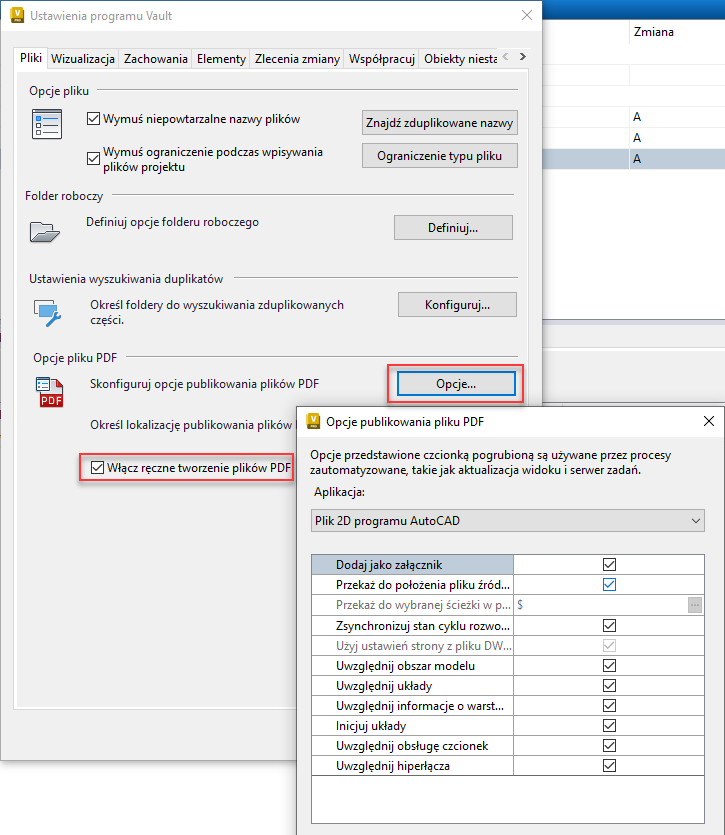

  1. Kliknij kolejno Narzędzia > Administracja > Ustawienia programu Vault.
  2. W obszarze Opcje pliku PDF kliknij przycisk Opcje, aby otworzyć okno dialogowe Opcje pliku PDF i skonfigurować ustawienia publikowania pliku PDF.
  3. Wybierz aplikację i zaznacz żądane ustawienia.
Zaznacz pole wyboru Włącz ręczne tworzenie plików PDF, aby możliwe było tworzenie plików PDF bez konieczności przechodzenia przez zmianę stanu cyklu rozwojowego pliku rysunku. Polecenie Utwórz plik PDF jest dostępne z poziomu paska narzędzi, menu kontekstowego i menu Akcje.
