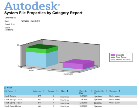

Funkcja raportowania, gdy jest używana w połączeniu z odwzorowaniem danych, umożliwia przypisanie danych raportu do obszar rysunku, w celu wizualnego przeglądu stanu modelu i jego rozwoju.
Te informacje ułatwiają śledzenie projektu w całym cyklu jego życia. Można generować raporty danych modelu w oparciu o każdy szablon zapewniany dla klienta. Funkcja raportu jest dostępna z poziomu okna dialogowego Przypisanie danych.
Szablony raportów
Wraz z klientem Autodesk Vault udostępniono szablony raportów. Te szablony zawierają paletę kolorów dla wykresu, ale nie określają, który kolor jest przypisany do którego elementu wykresu. Za pomocą funkcji przypisania danych można określić, w jaki będą kolorowane sposób elementy wykresu. Przypisanie kolorów do elementów wykresu zapewnia szybkie i powtarzalne wyświetlanie modelu danych.
W oknie dialogowym Przypisz kolory klienta Autodesk Vault można przypisać standardowe odwzorowanie kolorów. Dostęp do okna dialogowego można uzyskać, wybierając kolejno Narzędzia ► Administracja ► Ustawienia programu Vault. Wybierz kartę Zachowania i kliknij opcję Definiuj pod częścią Zarządzanie raportami.
Typy raportów
Funkcja raportowania może wyświetlić dane na czterech różnych wykresach:
Uwaga: jeśli raport zawiera typ wykresu nieobsługiwany przez wbudowaną kontrolkę raportu CAD, wykres ten nie zostanie wyświetlony na kanwie. Raport może być wyświetlony poza aplikacją za pomocą przeglądarki raportów.
