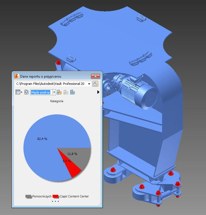

Funkcja Przypisanie danych ułatwia szacowanie istotnych danych biznesowy dla modelu. Dane raportu są przypisywane na modelu, aby uwidocznić korelację pomiędzy wynikami raportu a otwartym modelem.
Przypisanie raportu do modelu koloruje model zgodnie z odpowiednimi elementami wykresu. Można przypisać do modelu cały wykres lub wybrać elementy wykresu do przypisania.
Wykres wyświetlany na raporcie steruje podsumowaniami bieżących wartości dla otwartego modelu. Jednak dane przypisane do modelu mogą pokazywać inne wyniki, w zależności od poziomu dołączonej struktury modelu. Można także określić poziom, na którym jest stosowane przypisanie danych; są dostępne trzy opcje:
