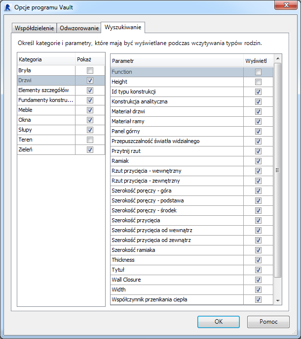

Konfigurując ustawienia na karcie Wyszukiwanie w oknie dialogowym Opcje programu Vault, można określić, które kategorie i parametry mają być wyświetlane w wyszukiwaniach w lewym panelu okna dialogowego Wczytaj rodzinę.
Na przykład można określić typy parametrów, które mają być widoczne w przypadku kategorii Drzwi, oraz czy Tralki i Symbole odwołań mają być wyświetlane jako kategorie.

  1. Na wstążce dodatku Vault kliknij przycisk Opcje.
  2. Wybierz kartę Wyszukiwanie w oknie dialogowym Opcje programu Vault.
    Wyświetlona zostanie lista wszystkich kategorii zaindeksowanych w programie Vault.
  3. Zaznacz pole wyboru dowolnych kategorii, które mają być wyświetlane w przypadku wyszukiwania rodziny.
    Domyślnie są wybrane wszystkie kategorie.
  4. Wybierz kategorię, aby zmodyfikować jej parametry.
  5. Zaznacz pole wyboru w przypadku każdego parametru, który ma być wyświetlany na liście Parametry podczas przeszukiwania tej kategorii.
  6. Kliknij przycisk OK, aby zapisać zmiany.
