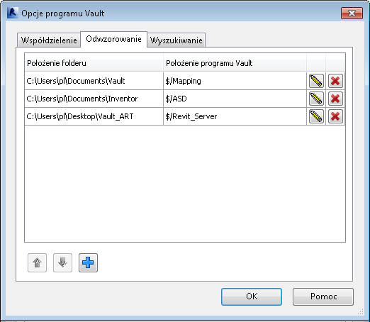

Folder lokalny, sieciowy lub na serwerze Revit można odwzorować na dowolny folder programu Vault na karcie Odwzorowanie w oknie dialogowym Opcje programu Vault.
Uwaga: aby zmienić uprawnienia VaultOptionsSet, musisz być administratorem lub administratorem konfiguracji.
Tworzenie nowego odwzorowania
  1. Na karcie wstążki Vault kliknij przycisk Opcje, aby otworzyć okno dialogowe Opcje programu Vault.
  2. Wybierz kartę Odwzorowanie.
  3. Kliknij przycisk , aby uruchomić kreatora tworzenia odwzorowania.

Edytowanie odwzorowania
  3. Kliknij przycisk Edycja , aby uruchomić kreatora edycji odwzorowania.

Usuwanie odwzorowania
  3. Wybierz odwzorowanie w siatce Odwzorowanie i kliknij przycisk Usuń .

Zmiana kolejności odwzorowań
Odwzorowania są wymienione na liście według priorytetów.
  3. Wybierz co najmniej jedno odwzorowanie i użyj strzałek przesuwania , aby ustawić preferowaną kolejność odwzorowań.
