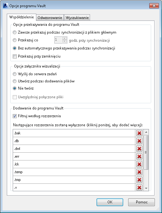

Opcje synchronizacji oraz załącznika wizualizacji należy skonfigurować na karcie Współdzielenie.
Opcje przekazywania do programu Vault
Opcje przekazywania do programu Vault umożliwiają skonfigurowanie, kiedy synchronizowany plik będzie dodawany do repozytorium.
Opcje załącznika wizualizacji
Opcje załącznika wizualizacji określają sposób, w jaki pliki wizualizacji są tworzone, gdy pliki są dodawane poprzez dodatek Vault dla programu Revit.
Wyślij do serwera zadań — gdy plik zostaje dodany do repozytorium, w kolejce do aktywnego serwera zadań zostaje umieszczone zadanie.
Utwórz podczas dodawania plików — podczas procesu dodawania każdy plik powoduje wygenerowanie pliku wizualizacji.
Nie twórz — gdy plik zostaje dodany do repozytorium, pliki wizualizacji nie są generowane.
Uwzględniaj połączone pliki — zapewnia, że każda lista opcji wybranych powyżej ma zastosowanie również do połączonych plików.
Dodawanie do programu Vault
W obszarze Dodawanie do programu Vault skonfiguruj typy plików, których nie można dodać do repozytorium.
Jeśli rozszerzenie nazwy pliku jest wyświetlone, tego typu pliku nie można dodać do repozytorium za pomocą poleceń Dodaj plik lub Dodaj folder.
Odznacz pole wyboru Filtruj według rozszerzenia, aby nie filtrować plików z wymienionymi rozszerzeniami. Umożliwia to zachowanie listy oraz włączanie i wyłączanie filtra w zależności od potrzeb.
