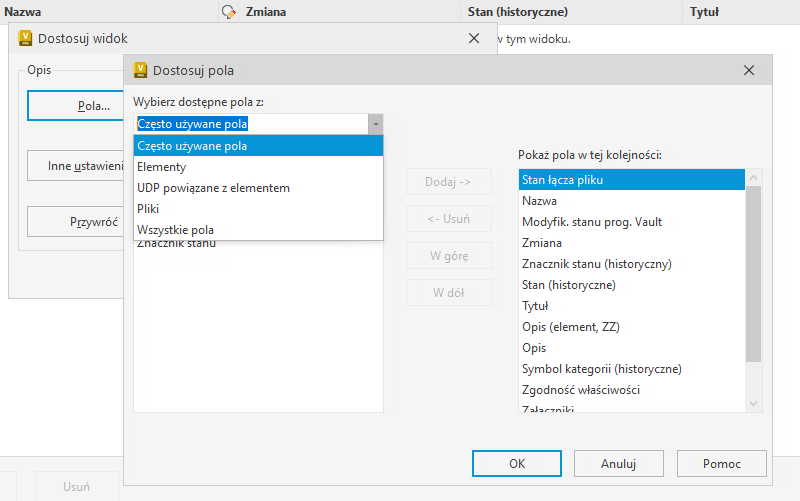

Porównanie bieżących i historycznych danych wyświetlanych we właściwościach
Kilka właściwości w programie Vault ma odpowiedniki we właściwościach „historycznych”. Jeśli szukasz zarówno bieżących, jak i historycznych danych na podstawie stanu zlecenia zmiany, najlepiej jest użyć właściwości z oznaczeniem „(historyczne)”. Właściwości bez oznaczenia „(historyczne)” będą wyświetlać bieżące dane najnowszej wersji obiektów w zleceniu zmiany i będą puste, jeśli nie jest to najnowsza zmiana ani wersja obiektu.
Właściwość Stan łącza pliku wskazuje, że zlecenie zmiany jest aktualne w stosunku do najnowszej wersji skojarzonych z nim plików. Informacje te są przydatne, gdy zlecenie zmiany jest w stanie Otwarty. Historyczny odpowiednik stanu łącza pliku nie jest dostępny, ponieważ w celu zamknięcia elementu musi być on aktualny i połączony z najnowszą wersją pliku, więc elementy będą zawsze aktualne.
Właściwości oparte na typie obiektu
Właściwości (kolumny) są oparte na typie obiektu. W niektórych przypadkach właściwości są oznaczone „(element, ZZ)”, co oznacza, że są unikatowe, jeśli chodzi o elementy i zlecenia zmiany.
Podczas wybierania właściwości najpierw wybierz typ właściwości z listy rozwijanej, aby wiadomo było, do którego obiektu ma zastosowanie kolumna właściwości.
