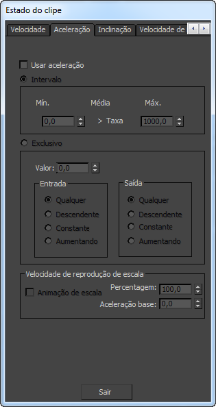

Painel de aceleração
Para que a aceleração delegada seja considerada para a síntese de movimento ative Usar aceleração, selecione Faixa ou Único e, a seguir, faça as configurações apropriadas.

Usar a aceleração
Ative para que o motor de síntese de movimento considere a aceleração delegada na determinação de ativar o estado.
Grupo Intervalo
Quando você seleciona Faixa, o motor de síntese de movimento ativa o clipe quando a aceleração delegada fica dentro da faixa especificada.
Exibição de Mín/Médio/Máx
Após sintetizar os Clipes de Movimento Mestre, exiba a aceleração delegada mínima, média e máxima.
Mín.
Defina um valor mínimo de aceleração para a faixa.
Máx.
Defina um valor máximo de aceleração para a faixa.
Grupo Único
Quando você escolhe Único, o motor de síntese de movimento ativa o clipe quando a aceleração delegada coincide com um valor específico; opcionalmente, com um aumento, queda ou valor constante antes ou depois do valor especificado.
Valor
Defina um único valor de aceleração.
Grupos Entrada e Saída
Estes botões de opção permitem especificar o comportamento do parâmetro antes e após o valor exclusivo estar correto.
  • Qualquer A aceleração antes ou depois do valor alvo não é relevante.
  • Diminuição A aceleração diminui antes ou depois de atingir o valor alvo.
  • Constante Aceleração antes ou depois que valor alvo for constante.
  • Aumento A aceleração aumenta antes ou depois de atingir o valor alvo.
Grupo Dimensionar velocidade de reprodução
Estas configurações permitem dimensionar a taxa em que a animação é executada, dependendo da aceleração delegada. Por padrão, quando Dimensionar animação está desativado, a animação do objeto sempre será reproduzida em sua taxa normal. Se você ativa, é possível definir uma Aceleração de base, na qual a animação deve reproduzir em sua taxa normal, além de um percentual para especificar quanto a taxa de animação é modificada pela aceleração delegada atual.
Dimensiona o clipe de animação com base na aceleração.
Por exemplo, conforme um pássaro acelera, suas asas batem mais rapidamente. O dimensionamento de uma animação dimensiona as chaves da animação.
Porcentagem
Especifica quanto alterar a velocidade de reprodução com base na diferença entre a aceleração delegada e a configuração de aceleração de base.
A fórmula utilizada é esta:
Velocidade de animação altera % = (velocidade atual/aceleração de base - 1) x percentual %
Por exemplo, se um delegado acelera 50% mais rápido do que a aceleração de base e o valor de Percentual de Dimensionamento é 50, a velocidade de reprodução é dimensionada para 25 por cento.
Aceleração de base
Especifica a aceleração delegada que a animação deve ser executada em sua taxa normal.
