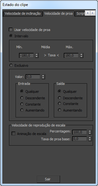

O cabeçalho do painel de velocidade
Para ter indicam cabeçalho velocidade considerada para o movimento síntese, ative Usar velocidade do cabeçalho, selecione faixa ou único e, a seguir, faça as configurações apropriadas.
Velocidade de cabeçalho é determinada pela taxa de mudança em graus por quadro do ângulo da indicam sobre o eixo Z. Em outras palavras, cabeçalho velocidade mede a rapidez da indicam está mudando seu cabeçalho.
Interface
Usar velocidade de cabeçalho
Ativar para ter o movimento síntese Engine considere cabeçalho de velocidade para determinar se deseja ativar o estado.
Grupo Intervalo
Quando você seleciona um intervalo de movimento síntese Engine ativa o recorte quando a velocidade de cabeçalho indicam estiver dentro da faixa especificada.
Exibição de Mín/Médio/Máx
Após sintetizar principais clipes de movimento, exibe delega ' mínima, máxima e média, o cabeçalho de velocidade.
Mín.
Defina um valor de Taxa mínima de cabeçalho para a faixa.
Máx.
Defina um valor de taxa máxima de cabeçalho para a faixa.
Grupo Único
Quando você escolhe única, o movimento síntese Engine ativa o recorte quando o indicam a taxa de cabeçalho coincide com um valor específico, opcionalmente, com um aumento, caindo ou valor constante antes ou depois do valor especificado.
Valor
Defina um único valor de taxa de cabeçalho.
Grupos Entrada e Saída
Estes botões de opção permitem especificar o comportamento do parâmetro antes e após o valor exclusivo estar correto.
  • Tudo cabeçalho velocidade antes ou depois do valor alvo não é relevante.
  • Diminuir a velocidade cabeçalho diminui antes ou após atingir o valor alvo.
  • Velocidade constante cabeçalho antes ou após o valor alvo é constante.
  • Aumentar velocidade cabeçalho aumenta antes ou após atingir o valor alvo.
Grupo Dimensionar velocidade de reprodução
Estas configurações permitem dimensionar a velocidade em que a animação é executada, dependendo da velocidade do cabeçalho indicam. Por padrão, quando Dimensionar animação está desativado, a animação do objeto sempre será reproduzida em sua taxa normal. Se você ativa, é possível definir uma taxa de cabeçalho de base, na qual a animação deve reproduzir em sua taxa de Normal, além de um percentual para especificar quanto a animação taxa é modificado pelo real indicam o cabeçalho de velocidade.
Dimensiona o clipe de animação com base na velocidade do cabeçalho.
Porcentagem
Especificar quanto para alterar a velocidade de reprodução com base na diferença entre o cabeçalho indicam a velocidade e a taxa de cabeçalho configuração base.
A fórmula utilizada é esta:
Animação de alterar % velocidade = (atual velocidade / base taxa de cabeçalho – 1) x porcentagem %
Por exemplo, se um cabeçalho indicam a velocidade é de 50 por cento acima de sua base cabeçalho e a escala valor percentual é 50 e a velocidade de reprodução é dimensionado para cima 25 por cento.
Taxa de cabeçalho de base
Especifica o cabeçalho indicam a velocidade na qual a animação deve ser executada em seu normal.
