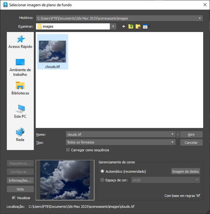

Caixa de diálogo Selecionar imagem de plano de fundo
A caixa de diálogo Selecionar imagem de plano de fundo permite selecionar um arquivo ou uma sequência de arquivos para um plano de fundo de uma viewport.

[janela da lista de arquivos]
Exibe o conteúdo do diretório, no formato especificado pelo menu de visualização.

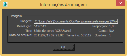

Informações
Exibe informações expandidas sobre o arquivo, tais como taxa de quadros, qualidade de compressão, tamanho do arquivo e resolução. As informações aqui dependem do tipo de informação que é salva com o tipo de arquivo.
Se o arquivo tiver um valor integrado, esta caixa de diálogo exibe esse valor. Caso contrário, ela exibe "N/A".

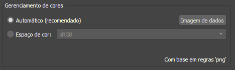

Gerenciamento de cores [apenas modos de gerenciamento de cores OCIO]
Declara o espaço de cor usado por uma imagem para que as cores possam ser convertidas corretamente ao espaço de renderização.
Automático (recomendado)
Atribui o espaço de cor especificado pelas Regras de atribuição automática de espaço de cores. O espaço atribuído é exibido como somente leitura na caixa Espaço de cor e a regra aplicável é exibida abaixo. As regras podem ser visualizadas ou editadas nas Configurações de gerenciamento de cores.
Para listas de arquivos de imagem (IFL), a opção Automático aplica a transformação determinada pelas configurações a cada arquivo individualmente. Se, em vez disso, você especificar uma Conversão de cor manualmente, essa transformação será aplicada a todas as imagens da lista.
Espaço de cor
Define um espaço de cor de entrada para o arquivo de imagem. Utilize somente se o espaço atribuído pelas regras não for aquele usado pela imagem.
Imagem de dados
Define o Espaço de cor como Bruto. Normalmente, esse procedimento é usado para arquivos que contêm dados não relativos a cores, como mapas normais, mapas de peso e assim por diante e, normalmente, não se aplica a imagens de plano de fundo.

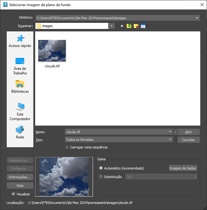

Gama [Somente modo de gerenciamento de cores Fluxo de trabalho de gama]
Especifica como lidar com o gama na imagem de bitmap.
Usa o valor de gama incorporado no bitmap de entrada. Se não houver valor de gama incorporado, o 3ds Max tomará uma decisão inteligente com base na profundidade de bits da imagem. Presumivelmente, imagens de baixo alcance dinâmico (8 ou 16 bits) têm gama sRGB padrão de 2.2 e imagens de alto alcance dinâmico (ponto flutuante ou logarítmico) são lineares e usam gama de 1.0 (nenhuma correção).
Na maioria das cenas, deve-se manter o tratamento de gama definido como Automático.
Substituir
Define um valor de gama estabelecido pelo usuário como substituição.
Nota: Use Substituir apenas se sua cena usar bitmaps criados (ou editados) por vários outros programas e você precisar ajustar o valor de gama de forma diferente para cada programa.
Imagem de dados
Ativa Substituir e define o valor como 1.0. Normalmente, esse procedimento é usado para arquivos que contêm dados não relativos a cores, como mapas normais, mapas de peso e assim por diante e, normalmente, não se aplica a imagens de plano de fundo.
