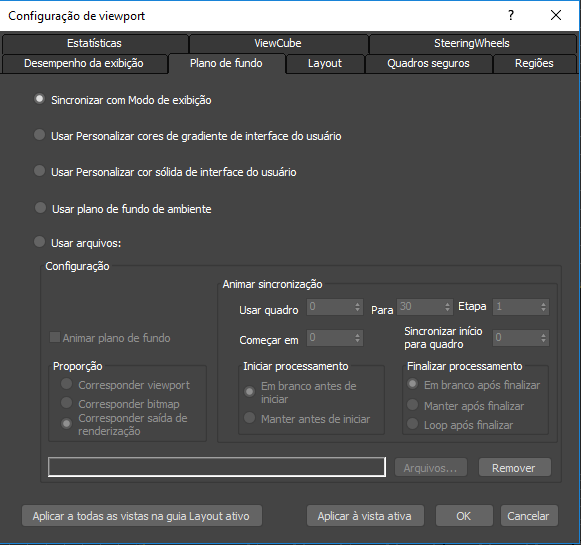

Fornece as opções de exibição do plano de fundo da viewport.
Interface
- Sincronizar com Modo de exibição Exibe o plano de fundo como gradiente, se o ambiente for preto. Caso contrário, é usado o plano de fundo do Ambiente. Exceções são os modos de exibição Cor consistente, Linha oculta, Estrutura de arame, Caixa delimitadora e ModelAssist, que têm um plano de fundo cinza sólido. Padrão = ativado.
- Usar Personalizar cor sólida de interface do usuário (É o valor padrão para viewports em Perspectiva.) Exibe o plano de fundo como um gradiente.
Para personalizar as cores de gradiente, use a caixa de diálogo Personalizar interface do usuário
painel Cores
opções Parte inferior do gradiente de plano de fundo da viewport e Parte superior do gradiente de plano de fundo da viewport.
- Usar Personalizar cor sólida de interface do usuário (É o valor padrão para viewports axométricas.) Exibe o plano de fundo como uma cor sólida.
Para personalizar a cor sólida do plano de fundo, use a caixa de diálogo Personalizar interface do usuário
painel Cores
opção Plano de fundo de viewport.
- Usar plano de fundo do ambiente exibe o plano de fundo especificado no painel Ambiente.
- Usar arquivos Exibe uma imagem usada somente para viewports.

Grupo de Configuração
- Animar Plano de Fundo
- Ative para utilizar uma animação de plano de fundo. Consulte Para exibir um plano de fundo animado. Padrão = desativado.
Grupo de Proporção
Controla as proporções do plano de fundo de viewport ao corresponder com o bitmap, com a saída de renderização ou na própria viewport.
Corresponder viewport
Altera a proporção da imagem para que corresponda à da viewport.
Corresponder bitmap
Bloqueia a proporção da imagem nativa na proporção do bitmap.
Corresponder saída de renderização
(o padrão). Altera a proporção da imagem para corresponder com a proporção do dispositivo de saída de renderização escolhido.
Nota: Quando a opção Corresponder bitmap ou Corresponder saída de renderização é selecionada, o 3ds Max centraliza a imagem e, se necessário, apaga as bordas da viewport para a cor padrão do plano de fundo.
Grupo Sincronização de Animação
Controla como as sequências de imagens (por exemplo, arquivos IFL, AVI ou MOV) são sincronizadas com a viewport para rotoscopia.
- Usar Quadro
O primeiro campo define o quadro da sequência de entrada que deseja utilizar e o segundo campo define o último.
- Etapa
Define o intervalo entre os quadros que você quer usar. Por exemplo, se esse girador for definido como 7, o 3ds Max usará todo sétimo quadro.
- Começar em
Especifica o número do quadro em que deseja que o primeiro quadro de entrada apareça. O que acontece na viewport antes do início do quadro depende da opção escolhida em "iniciar processamento," abaixo.
- Sincronizar início para quadros
Determina qual quadro de sua sequência de entrada é exibido no quadro Começar Em. Por exemplo, é possível ter uma sequência d IFL de 30 quadros que começa em sua cena no quadro 10, mas é possível utilizar o 5º quadro do IFL no quadro de 10 ao configurar Sincronizar Início para 5.
- Iniciar processamento
- Determina o que acontece no plano de fundo de viewport antes do início do quadro.
- Em branco antes de iniciar Deixa o plano de fundo de viewport em branco antes do quadro inicial.
- Manter antes de iniciar Especifica que o plano de fundo de viewport conterá o quadro inicial.
- Finalizar Processamento
- Determina o que acontece no plano de fundo de viewport após o último quadro de entrada.
- Em branco após finalizar Deixa o plano de fundo de viewport em branco após o último quadro de entrada.
- Manter após finalizar Especifica que o plano de fundo de viewport conterá o último quadro de entrada até o último quadro da animação.
- Loop após finalizar Especifica que o plano de fundo de viewport fará loop ao concluir o quadro final e voltará ao quadro inicial, infinitamente.
- [campo nome do arquivo]
- Exibe o caminho e o nome do arquivo de bitmap escolhido.
- Arquivos
Clique para abrir a caixa de diálogo Selecionar imagem de plano de fundo, que permite selecionar um arquivo ou uma sequência de arquivos para o seu plano de fundo.
- Remove
- Clique para remover a imagem de plano de fundo selecionada no momento.
Procedimentos
Para atribuir uma imagem a uma ou a todas as viewports:
- Ative a viewport para exibir a imagem de fundo.
- Abra a caixa de diálogo Configuração de viewport para o painel Plano de fundo (atalho de teclado Alt + B).
- Selecione Usar Arquivos.
- No grupo Configuração, clique no botão Arquivos.
Isto abre a caixa de diálogo Selecionar Imagem de Plano de Fundo.
- Utilize a caixa de diálogo para abrir a imagem ou animação a ser usada.
- Para exibir a imagem em uma única viewport, clique em Aplicar à Vista Ativa. Para exibir a imagem em todas as viewports, clique em Aplicar a Todas as Vistas no guia de Layout Ativo.
- Clique em OK.
A imagem é exibida em uma única viewport ou em todas as viewports.
