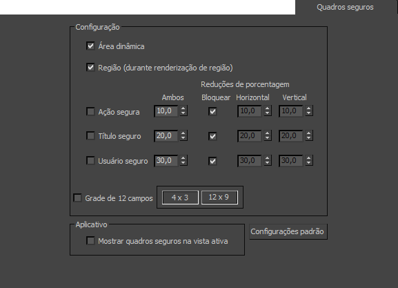

Painel Enquadramentos seguros
Utilize o painel Enquadramento seguro da caixa de diálogo Configuração de viewport para alternar o status de enquadramento seguro do vídeo para a viewport atual e ajuste seus parâmetros.
As arestas dos quadros seguros mostram que partes de uma viewport serão visíveis quando renderizadas para vídeo.
O recurso Quadros seguros de vídeo exibe uma série de quadros retangulares concêntricos na viewport. Utilize estes quadros para ver as proporções da saída renderizada na viewport. Isso é particularmente útil quando você estiver renderizando para saída que não coincide com a proporção da viewport.
A finalidade principal de Quadros seguros é para sugerir áreas seguras de trabalho para exibir em monitores de televisão. A moldura pode cobrir até 10% da imagem, de modo que você não queira objetos ou ação importantes fora da área de Ação segura. Títulos de alto contraste estando fora da área de Título seguro serão provavelmente arrastadas ou obstruídas pela moldura da tela da televisão.
Quando Enquadramento seguro é exibido na viewport e uma imagem de bitmap é atribuída como plano de fundo da viewport utilizando a opção Corresponder saída de viewport ou Corresponder saída de renderização, a imagem é limitada à área Dinâmica do enquadramento seguro e coincide com o plano de fundo renderizado. Isto assume que o mesmo bitmap é atribuído para a Imagem de fundo ambiente usando coordenadas Ambiente/Tela.
Você pode alternar o status de enquadramento seguro para a viewport ativa pressionando Shift + F ou usando o Menu de etiquetas de viewport do POV. Você pode usar o painel Quadros seguros da caixa de diálogo Configuração da viewport para ajustar os parâmetros.
Quando Quadros seguros está ativo na viewport e um imagem bitmap é atribuída como imagem de fundo e Mostrar imagem de fundo está ativado, a imagem é limitada à área dinâmica do quadro seguro. Se você usar uma imagem de fundo em sua renderização, você pode evitar a distorção garantindo que o tamanho de saída da renderização coincide com o tamanho da imagem.
Interface
Grupo de Configuração
O painel Quadros seguros contém configurações para os seguintes tipos de quadro:
Área Dinâmica
A área que vai realmente ser renderizada, independentemente do tamanho ou proporção da viewport. Cor do contorno padrão = mostarda.
Região (quando Renderização da Região)
Quando essa opção estiver ativada e você estiver renderizando uma região com a opção Editar região desativada, o contorno da região permanecerá visível na viewport. Quando desativado, a região permanece em vigor, mas seu contorno não aparece na viewport. Quando Editar Região estiver ativado, o contorno da região está sempre visível e esta opção não tem efeito.
Nota: Para que se veja o contorno da região na viewport, a opção Mostrar enquadramento seguro na vista ativa deve estar ativada.
Ação Segura
A área na qual é seguro incluir sua ação renderizada. O caixa de verificação Bloquear permite a você bloquear a proporção do quadro de ação. Quando Bloquear estiver ativado, utilize o controle giratório Ambos para definir a porcentagem da área dinâmica que está recortada dentro do quadro seguro. Quando Bloquear estiver desativado, você pode usar os controles giratórios Horizontal e Vertical para definir estes parâmetros de forma independente. Padrão = 10% da área dinâmica. Cor do contorno padrão = ciano.
Título Seguro
A área onde é seguro incluir títulos ou outras informações. Quando usados corretamente, esta é menor do que o quadro de ação. O caixa de verificação Bloquear permite a você bloquear a proporção do quadro de título. Quando Bloquear estiver ativado, utilize o controle giratório Ambos para definir o tamanho da porcentagem do quadro de título relativo à área de ação. Quando Bloquear estiver desativado, você pode usar os controles giratórios Horizontal e Vertical para definir estes parâmetros de forma independente. Padrão = 20% da área dinâmica. Cor do contorno padrão = castanho claro.
Usuário Seguro
Exibe um quadro seguro adicional que você pode usar para quaisquer requisitos personalizados. O caixa de verificação Bloquear permite a você bloquear a proporção do quadro do usuário. Quando Bloquear estiver ativado, utilize o controle giratório Ambos para definir o tamanho da porcentagem do quadro do usuário relativo à área de ação. Quando Bloquear estiver desativado, você pode usar os controles giratórios Horizontal e Vertical para definir estes parâmetros de forma independente. Padrão = 20% da área dinâmica. Cor padrão = magenta.
Grade do Campo 12
Exibe uma grade de células (ou campos) na viewport. Neste caso, "campos" são células na grade e não campos de linhas de digitalização.
O "Grade do Campo 12" é um método usado por diretores de vídeo para fazerem referência a áreas da tela. Um diretor pedir para você mover um objeto dois campos para a esquerda e quatro campos para baixo. A grade do campo 12 é uma referência para este tipo de posicionamento.
  • 4 x 3 (padrão) Usa uma grade do campo 12 de 12 células.
  • 12 x 9 Usa uma grade de 12 campos de 108 células.
Grupo Aplicação
Mostrar enquadramento seguro em Vista Ativa
Alterna a exibição de quadros seguros para a viewport ativa. Essa opção é duplicada pela alternância Mostrar enquadramento seguro no menu de etiquetas de viewport do POV.
Configurações Originais
Redefine todos os valores para os valores padrão.
