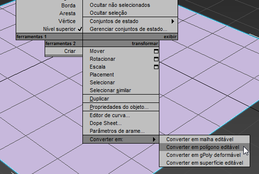

  2. Converta o objeto Plano no formato Polígono editável. Se você não tiver certeza de como fazer isso, continue nesta etapa; caso contrário, siga para a próxima etapa após a conversão.
    Para converter o objeto, clique com o botão direito do mouse uma vez no viewport Perspectiva para sair do modo de criação. Isso deixa o objeto selecionado. Clique com o botão direito do mouse novamente no viewport Perspectiva e, em seguida, na parte inferior do quadrante Transformação, escolha Converter para Converter para polígono editável. Como alternativa, aplique o modificador Editar polígono.
    Agora, o objeto é um polígono editável e o painel de comando muda para o painel Modificar.

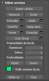

Este tópico oferece informações detalhadas sobre a implantação específica de aresta. Editar arestas. As implementações restantes são descritas em seus próprios tópicos.
Implementação Editar arestas
Esta implementação inclui comandos específicos para edição de arestas.
