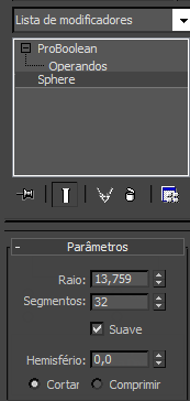

Pilha de modificadores
Com um objeto ProBoolean não modificado selecionado, a pilha de modificadores mostra uma entrada única e expansível: ProBoolean.
Expandir essa entrada (clicando no ícone +) revela uma ramificação subsidiária única: operandos.
Para transformar operandos do objeto ProBoolean independente do objeto inteiro, clique na ramificação Operandos para realçá-la.
Em seguida, é possível selecionar um ou mais operandos com os métodos de seleção padrão na viewport ou realçando seus nomes na lista vista de hierarquia na parte inferior da implementação Parâmetros.
Quando um único operando for selecionado, o tipo de objeto (não o nome) aparecerá como uma nova entrada de pilha separada, abaixo da entrada ProBoolean. Clicar nessa entrada fornecerá acesso direto aos parâmetros do operando no painel Modificar.
Se a implementação Parâmetros Exibir for definida como Resultado, selecionar um operador exibirá o tripé de eixos do operando ou o gizmo de transformação no viewport, embora o próprio operador não fique visível por padrão.
Para visualizar o operando, defina a implementação Parâmetros Exibir como operandos.
Estejam ou não os operandos visíveis, você pode transformá-los e animá-los no nível de subobjeto Operandos, como ocorre com qualquer outro objeto do 3ds Max.
Alterando um objeto ProBoolean por meio da animação da posição do operando subtraído
Também é possível transformar e animar o objeto base; isto é, o primeiro objeto na lista de vistas da hierarquia.

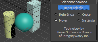

Implementação Selecionar booliano
Iniciar seleção
Clique nesta opção e clique em cada operando para transferir para o objeto booliano, um por um. Antes de selecionar cada operando, você pode alterar a opção Referência/Copiar/Mover/Instância, as opções Operação e a opção Aplicar material.
Dica: Quando estiver adicionando muitos operadores a um objeto booliano usando as configurações padrão, calcular o resultado cada vez que você selecionar um objeto poderá tornar o processo mais lento. Para manter o melhor comentário, defina a implementação Parâmetros Exibir como operandos. Em seguida, quando você terminar, defina-a de volta como Resultado. Como alternativa, na implementação Opções avançadas defina Atualizar como Manualmente e clique no botão Atualizar para visualizar os resultados, após executar as operações boolianas.
Selecione um botão de opções para especificar como o próximo operando que você selecionar será transferido para o objeto booliano:
  • Referência A operação Booliana usa uma referência ao operando selecionado, de forma que o objeto permaneça após ser incorporado no objeto Booliano. Futuras modificações para o objeto originalmente selecionado também alterarão a operação booliana. Utilize Referência para sincronizar alterações induzidas do modificador com o operando original com o novo operando, mas não vice-versa.
  • Copiar A operação Booliana utiliza uma cópia do operando selecionado. O objeto selecionado não é afetado pela operação booliana, mas uma cópia dele participa da operação booliana.
  • Mover O operando selecionado torna-se parte da operação Booliana e fica indisponível como objeto separado na cena. Esta é a opção padrão.
  • Instância A operação Booliana torna-se uma instância do objeto selecionado. Futuras modificações do objeto selecionado também modificarão o objeto instanciado que participa da operação booliana e vice-versa.

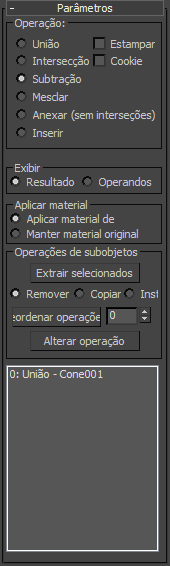

Implementação Parâmetros
Grupo de operação
Essas configurações determinam como o operando booliano interage fisicamente.
União
Combina duas ou mais entidades independentes em um único objeto booliano.
Intersecção
Cria um objeto "novo" com base na interseção física entre os objetos originais; os volumes sem interseção serão removidos.
Subtração
Remove o volume de um objeto selecionado do objeto original.
Mesclar
Combina objetos em um único objeto sem remover qualquer geometria. As novas arestas são criadas onde os objetos efetuam a interseção.
Nota: Na ilustração a seguir, a propriedade de exibição Seleção de face posterior foi desativada, para que todas as arestas fiquem visíveis.
Esquerda: Objeto original (caixa) e operando (caixa pequena)
Centro: Operação União; parte da caixa menor será removida.
Direita: Operação Mesclar, mostrando novas arestas na interseção
Anexar
Combina duas ou mais entidades independentes em um único objeto booliano, sem alterar sua topologia. Em suma, os operandos permanecem elementos separados dentro do conjunto.
Caixa e esfera primitivas combinadas com Anexar (esquerda) e União (direita)
Inserir
Primeiro subtrai o volume delimitador do segundo operando do primeiro operando e depois agrupa os dois objetos.
Na prática, Inserir trata o primeiro operando como um volume líquido, de maneira que se houver um furo no operando inserido ou alguma outra forma do “líquido” entrar em seu volume, ela fará isso. A ilustração a seguir mostra exemplos desse efeito, com geometria sombreada à esquerda e estrutura de arame equivalente à direita.
Uma tigela imersa no líquido. Se a tigela tiver um furo ou estiver inclinada, o líquido entrará na cavidade.
Nota: Inserir não simula o deslocamento do líquido; as dimensões gerais do primeiro operando permanecem constantes.
Estampar
Imprime o contorno da forma (ou arestas de interseção) para o objeto de malha original.
Esquerda: Objeto original (caixa) e operando (texto)
Centro: Operação de Subtração padrão
Direita: Subtração com Estampar
Nota: O resultado da operação Estampar é sempre o mesmo. A opção da Operação principal não tem efeito sobre ele.
Biscoito
Corta as faces da forma da malha original, afetando somente essas faces. As faces do operando selecionado não são adicionadas ao resultado booliano.
1. Objeto original (caixa) e operando (esfera)
2. Operação Subtração padrão
3. Subtração com Biscoito ativado
4. Operação Interseção padrão
5. Interseção com Biscoito ativado

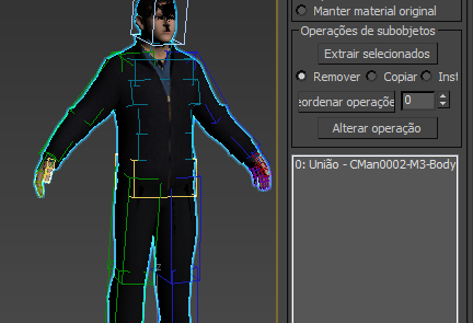

Grupo Operações de subobjetos
Estas funções funcionam em operandos realçados na lista de vistas da hierarquia (consulte a seguir).
Nota: Para essas operações, você não precisa estar no nível de subobjeto dos Operandos na pilha de modificadores.
Extrair selecionados
De acordo com o botão de opções escolhido (remover, copiar ou inst., consulte a seguir), a opção Extrair selecionados aplica a operação ao operando realçado na lista de vistas da hierarquia. Três modos de extração estão disponíveis:
  • Remover Remove o operando ou os operandos realçados na lista de vistas da hierarquia do resultado Booliano. Basicamente ele desfaz a adição do(s) operando(s) booliano(s) ao objeto. Cada operando extraído se torna um objeto de nível superior novamente.
  • Copiar Extrai uma cópia dos operandos realçados na lista de vistas da hierarquia. O operando original permanece como parte do resultado booliano.
  • Inst Extrai uma instância dos operandos realçados na lista de vistas da hierarquia. As modificações subsequentes para esse operando extraído também modificam o operando original, afetando, assim, o objeto booliano.
Reordenar operações
Altera a ordem do operando realçado na lista de vistas da hierarquia. O operando reordenado é movido para a posição listada no campo de texto próximo ao botão Reordenar operações.
Operação Alterar
Altera o tipo de operação (consulte Grupo Operação) do operando realçado. Para alterar o tipo de operação, realce o operando na vista da hierarquia, depois selecione a opção do tipo de operação e clique em Alterar operação.
[hierarquia Vista]
A vista da hierarquia, localizada na parte inferior da implementação Parâmetros, exibe uma lista de todas as operações boolianas que definem a malha selecionada. Cada vez que você executa uma nova operação booliana, o 3ds Max adiciona uma entrada à lista.
É possível realçar operandos para modificação clicando neles na lista de vistas da hierarquia. Para realçar vários itens contíguos na lista, clique no primeiro, pressione a tecla Shift e clique no último. Para realçar várias entradas não contíguas, pressione a tecla Ctrl e clique. Para remover o realce de uma entrada da lista, pressione a tecla Alt e clique no item realçado.
No nível de ProBoolean na pilha de modificadores, você só pode executar operações de subobjeto nos itens realçados. No nível de subobjeto Operandos, você pode transformar operandos realçados e executar operações de subobjetos. Consulte Pilha de Modificadores para obter detalhes.

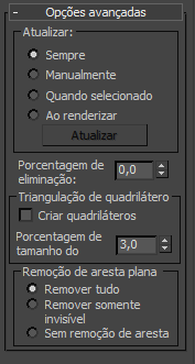

Implementação Opções avançadas
Atualizar grupo
Essas opções determinam quando as atualizações são executadas no objeto booliano depois que você faz as alterações. Selecione um dos seguintes:
  • Sempre As atualizações ocorrem assim que você altera o objeto booliano.
  • Manualmente As atualizações ocorrem somente quando você clica no botão Atualizar.
  • Quando selecionado As atualizações ocorrem sempre que o objeto Booliano é selecionado.
  • Ao renderizar As atualizações são aplicadas ao objeto Booliano somente no momento da renderização ou quando você clica em Atualizar.
Atualizar
Aplica as alterações ao objeto booliano. Disponível com todas as opções, exceto Sempre.
Nota: A primeira vez que você criar um objeto ProBoolean com a opção Manualmente ou Ao renderizar ativa, nenhum operando, incluindo o objeto base, ficará visível até que você atualize pelo menos uma vez. A partir daí, o objeto base ficará visível, mas nenhum operando será selecionado subsequentemente até que você atualize novamente.
Porcentagem de eliminação
A porcentagem de arestas a ser removida dos polígonos no objeto booliano, assim reduzindo o número de polígonos. Por exemplo, uma configuração de porcentagem de eliminação de 20,0 removerá 20% das arestas do polígono.
1. Porcentagem de eliminação=0,0
2. Porcentagem de eliminação=30,0
3. Porcentagem de eliminação=60,0
4. Porcentagem de eliminação=80,0
Grupo Suavização de quadrilátero
Essas opções permitem a suavização de quadrilátero do objeto booliano. Isso torna o objeto adequado à edição das superfícies de subdivisão e à suavização de malhas. Também torna o objeto adequado para a conversão para o formato de Polígono editável.
Para ver mais detalhadamente essa discussão, consulte o tópico Aplicação de malha e suavização do quadrilátero.
Criar quadriláteros
Quando ativada, altera a suavização do objeto booliano de triângulos para quadriláteros.
Nota: Quando Criar quadriláteros estiver ativada, a configuração de Eliminação não terá efeito.
Porcentagem de tamanho do quad
Determina o tamanho dos quadriláteros como uma porcentagem do comprimento total do objeto booliano.
Grupo Remoção de aresta plana
Esta opção determina como os polígonos em faces planas são tratados. Selecione um dos seguintes:
  • Remover tudo Remove todas as arestas coplanares extras de uma face, de forma que a própria face defina o polígono.
  • Remover somente invisível Remove arestas invisíveis de cada face.
  • Sem remoção de aresta Nenhuma aresta é removida.
