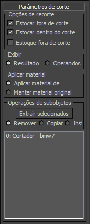

Implementação Parâmetros de cortador
É possível escolher qualquer combinação das três opções de corte para obter o resultado desejado. Se você tiver malhas não fechadas, a orientação da malha pode determinar que parte do estoque é considerada no interior ou exterior do cortador.
Grupo de opções de recorte
- Estoque fora do cortador
- O resultado contém as peças do estoque fora de todos os cortadores. Essa opção fornece um resultado similar ao de uma subtração booleana dos cortadores a partir dos objetos de estoque. A parte dourada do objeto na ilustração seguinte resulta desta opção.
- Estoque dentro do cortador
- O resultado contém as peças do estoque dentro de um ou mais cortadores. Essa opção fornece um resultado similar ao de uma interseção booleana dos cortadores e dos objetos de estoque. Existe alguma diferença, pois cada cortador é tratado individualmente. As partes verdes, azuis e vermelhas do objeto do lado esquerdo da ilustração seguinte são os resultados desta opção.
- Estoque fora de corte
- O resultado contém as peças dos cortadores que não estão dentro dos objetos de estoque. Observe que os cortadores irão cortar uns aos outros se eles também se cruzarem.
O lado direito da ilustração seguinte (destacado para maior visibilidade) mostra, como resultado desta opção, as partes que não estão presentes no lado esquerdo.
Cilindro e esfera como cortadores e caixa como estoque:
Esquerda: mantém o estoque dentro e fora dos cortadores
Direita: deixa o estoque dentro/fora dos cortadores e os cortadores fora do estoque
Grupo de exibição
- Exibir
- Escolha um dos seguintes modos de exibição:
- Resultado Exibe o resultado das operações boolianas.
- Operandos Exibe os operandos que definem o resultado Booliano. Utilize esse modo para editar operandos e modificar o resultado.
Grupo Aplicar material
Escolha um dos seguintes modos de aplicação de materiais:
- Aplicar material de operando Novas faces criadas pela operação Booliana adquirem o material do operando.
- Manter material original As novas faces criadas pela operação Booliana mantêm o material do objeto original.
Grupo Operações de subobjetos
Estas funções funcionam em operandos realçados na lista de vistas da hierarquia (consulte a seguir).
- Extrair selecionados
De acordo com o botão de opções escolhido (remover, copiar ou inst., consulte a seguir), a opção Extrair selecionados aplica a operação ao operando realçado na lista de vistas da hierarquia. Três modos de extração estão disponíveis:
- Remover Remove o operando ou os operandos realçados na lista de vistas da hierarquia do resultado Booliano. Basicamente ele desfaz a adição do(s) operando(s) booliano(s) ao objeto. Cada operando extraído se torna um objeto de nível superior novamente.
- Copiar Extrai uma cópia do operando realçado na lista de exibição hierárquica. O operando original permanece parte do booliano.
- Inst Extrai uma instância do operando destacado na lista de exibição hierárquica. As modificações subsequentes a este operando extraído também modificam o operando original, logo, o objeto booliano.
- [hierarquia Vista]
- A exibição hierárquica apresenta uma lista de todos os operandos: cortadores e objetos de estoque. É possível selecionar e editar objetos usando a exibição hierárquica, tal como com ProBoolean.
