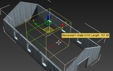

Os manipuladores aparecem como arestas nos lados do gizmo; normalmente são exibidos em verde. Se o tipo de mapeamento e o gizmo estiverem em 3D, um cubo verde também aparecerá na parte superior do gizmo. Quando você move o mouse sobre um manipulador, o manipulador normalmente se torna vermelho para mostrar que as opções arrastar ou clicar em não terá efeito. Além disso, uma dica de ferramenta é exibida, mostrando o nome de objeto, o parâmetro e seu valor.
Não há manipuladores para estes tipos de mapeamento:
Ajustando um manipulador de aresta para mapeamento de Caixa

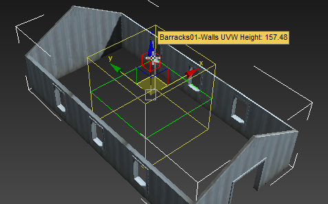

Ajustando o manipulador de altura para mapeamento de Caixa
Quando você usa o manipulador para ajustar a Altura, o gizmo permanece centralizado no plano de Comprimento/Largura e então o ajuste de Altura dimensiona o mapeamento.

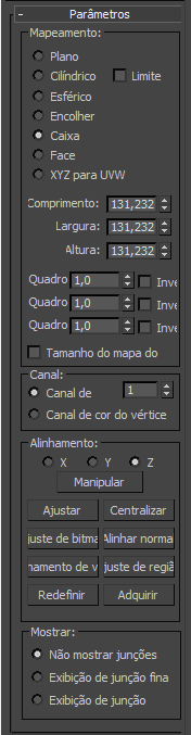

Determina o tipo de coordenadas de mapeamento utilizado. Diferentes tipos de mapeamento são diferenciados pelo modo como o mapa é geometricamente projetado no objeto e como a projeção interage com as superfícies do objeto.

Especifica as dimensões do gizmo do Mapa UVW. A escala padrão do ícone de mapeamento é definida pela dimensão maior do objeto quando você aplicar o modificador. É possível animar a projeção em nível de gizmo. Observe os seguintes fatos sobre esses giradores:
A dimensão Altura não está disponível para o gizmo Plano: ela não têm profundidade. Da mesma forma, as dimensões para mapeamento cilíndrico, esférico e empacotamento exibem as dimensões para sua caixa delimitadora e não os raios. As dimensões não estão disponíveis para o mapa de Face: Cada face na geometria contém todo o mapa.
As dimensões são basicamente fatores de escala, ao invés de medidas. Você pode redefinir os valores para as dimensões ao clicar nos botões Ajustar ou Redefinir, que perderão o dimensionamento não uniforme original.
Permite especificar as dimensões do mapa de UVW, para organizar a imagem lado a lado. Estes são valores de ponto flutuante que você pode animar para deslocar grau lado a lado do mapa ao longo do tempo.
Inverte a imagem no eixo especificado.
