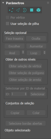

Implementação Parâmetros
Apresenta botões para acessar diferentes níveis de subobjeto, trabalhando com seleções e manipuladores nomeados, configurações de exibição e informações sobre entidades selecionadas.
Os ícones na parte superior da seleção suspensa permitem especificar o método de seleção de face.
Clicar em um botão aqui é o mesmo que selecionar um tipo de subobjeto na pilha modificadora. Clique no botão novamente para desativar e retornar para o nível de seleção de objetos.

- Por vértice
- Seleciona quaisquer subobjetos no nível real que usa um vértice quando você clica. Se aplica a todos os níveis, com exceção de subobjetos de vértice. Também funciona com a região selecionar.
- Utilize seleção de pilha
- Quando ativa, esta opção bloqueia a seleção de pilha atual. Com este botão, é possível alternar a seleção que está sendo transmitida ao modificador ou modificá-la com as ferramentas e os recursos já existentes no modificador.
- Seleção opcional
- Escolha Face traseira ou Oculta como opção de seleção. A seleção de subobjetos isola somente aqueles cujos normais os tornam visíveis na viewport. Quando desativada (o padrão), seleção inclui todos os objetos secundários, independentemente de a direção dos normais. O estado dessa seleção também afeta a seleção de aresta no nível de seleção de subobjeto de Aresta.

- Contração
- Reduz a área de seleção de subobjeto desmarcando os subobjetos mais externos. Se o tamanho da seleção não puder mais ser reduzido, o restante dos subobjetos será desativado.
- Aumentar
- Expande para fora da área de seleção em todas as direções.
Para esta função, uma margem é considerada como uma seleção de arestas.
Com Contrair e crescer, é possível adicionar ou remover elementos adjacentes a partir das bordas da sua seleção atual. Isso funciona em qualquer nível de subobjeto.
- Anel
- Expande uma seleção de borda ao selecionar todas as bordas paralelas às bordas selecionadas. O Ring somente se aplica para as seleções de aresta e de margem.
A seleção de Anel adiciona à seleção todas as arestas paralelas àquelas selecionadas originalmente.
- Loop
- Expande a seleção o quanto possível, em alinhamento com as bordas selecionadas.
O ciclo somente se aplica às seleções de borda e aresta e se propaga somente através de junções de quatro vias.
A seleção de loop estende sua seleção de aresta atual, adicionando todas as arestas alinhadas àquelas selecionados originalmente.
Grupo Obter de outros níveis
Aplica as seleções de um nível de subobjeto para outro.
- Obter seleção de vértice
- Seleciona faces com base na última seleção de vértice. Seleciona todas as faces compartilhadas por qualquer vértice selecionado. A seleção é adicionado para a seleção atual. Disponível somente quando o nível de subobjeto atual não é um vértice.
- Obter Seleção de Polígono
- Seleciona vértices com base na última seleção de polígono/elemento. Esta seleção é adicionado para a seleção atual. Disponível somente quando o nível de subobjeto atual não é um Polígono nem um Elemento.
- Obter seleção de aresta
- Seleciona faces com base na última seleção da aresta. Seleciona as faces que contêm a borda. Disponível somente quando o nível de subobjeto atual não é uma Borda nem uma Aresta.
Selecionar pelo grupo ID de material
Seleciona faces com base em sua ID de material.
- ID
- Defina o girador para o número de ID que você deseja selecionar e, em seguida, clique no botão Selecionar. Pressione Ctrl ao clicar para adicionar à seleção atual, ou pressione Alt para remover da seleção atual.
Conjuntos de seleção de grupo nomeado
Estas funções se destinam principalmente à cópia de conjuntos de seleção nomeados de objetos secundários entre objetos similares (e também entre modificadores comparáveis e objetos editáveis). Por exemplo, é possível aplicar um modificador Seleção de Polígono a uma esfera, criar um conjunto de seleção nomeado de bordas e, em seguida, copiar a seleção para uma esfera diferente que foi convertida para um objeto de malha editável. Inclusive, é possível copiar o conjunto de seleção para um outro tipo de objeto, porque a seleção é identificado por entidades ' ID números.
O procedimento padrão é criar um conjunto de seleção, nomeá-lo e, em seguida, usar Copiar para duplicar o buffer de cópia. A seguir, selecione um objeto diferente e / ou modificador, vá para o mesmo nível de subobjeto como estava quando você copiou o conjunto e clique em Colar.
Nota: Porque sub-objeto de números de ID variam de objeto ao objeto, os resultados de cópia denominada conjuntos de seleção entre diferentes objetos podem ser inesperados. Por exemplo, se o conjunto com buffer contém somente as entidades numerados maior do que qualquer uma que existe no objeto de destino, não há entidades serão selecionados quando o conjunto foi colado.
- Copiar
- Coloca uma seleção nomeada em um buffer de cópia.
- Colar
- Cola uma seleção nomeada na cópia de buffer.
- Selecionar arestas abertas
- Seleciona todas as arestas com somente uma face. Na maioria dos objetos, isso irá exibir onde faltam faces. Disponível somente no nível de subobjeto Borda ou Aresta.
- [informações sobre a seleção]
- Na parte inferior da implementação Parâmetros em Seleção de Malha, encontram-se informações sobre a atual seleção. Se 0 ou mais de um sub-objeto é selecionado, o texto reporta o número e o tipo selecionado. Se um sub-objeto é selecionado, o texto reporta o número da ID e o tipo do item selecionado.
