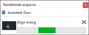

    • Depois que você solta o cursor e enquanto os documentos e as pastas estão sendo copiados, uma caixa de mensagem é exibida.
