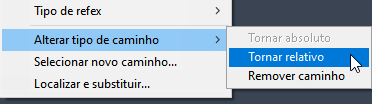

Verifique todos os arquivos do projeto antes de migrar para o Forma Data Management. No Civil 3D, verifique se todas as referências externas estão anexadas com o caminho relativo. No Administrador de referências externas, vários arquivos podem ser selecionados e modificados usando o comando Tornar relativo.
