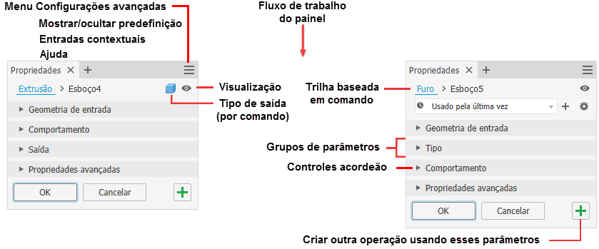

O painel Propriedades flutua sobre a área de desenho e, inicialmente, é exibido no canto superior esquerdo da área de desenho. Os painéis podem ser redimensionados, combinados com o navegador do modelo, movidos para outro local ou até mesmo para um monitor secundário. Os painéis Propriedades usam grupos de parâmetros com um controle acordeão em vez de guias.
Fluxo de trabalho - o fluxo de trabalho do painel Propriedades é de cima para baixo. Qualquer propriedade definida ou alterada pode afetar as propriedades das seções abaixo dela. No entanto, a propriedade não afeta as propriedades das seções anteriores.
Pontos laranjas - são exibidos quando o Inventor acabou de ser instalado. Eles destacam configurações raramente usadas e opções de produtividade de operações e comandos, além de novas opções de comando. As opções de exibição estão localizadas em Guia de introdução
painel Novas operações, clique em Destacar novidades. Consulte Para trabalhar com sinais novos e atualizados.
Trilha - alterne rapidamente entre a edição da operação e a edição do esboço associado. Renomeie a operação ou o esboço diretamente da trilha.
Visualização - localizada à direita da trilha, a opção Visualização ativa e desativa a visibilidade da operação quando você edita a operação ou o esboço. Durante a edição de esboço, as regiões ou os contornos selecionados são visualizados na estrutura de arame. Alterne para ocultar a visualização.
Predefinições - use predefinições para criar definições de operação reutilizáveis. Para obter mais informações sobre predefinições, consulte Trabalhar com predefinições.
Edições de valor - teclas de atalho para navegar no painel e alertas de texto colorido sobre a integridade do valor:
Controle acordeão - os grupos de parâmetros podem ser expandidos para exibir parâmetros para edição ou ocultar parâmetros raramente usados.

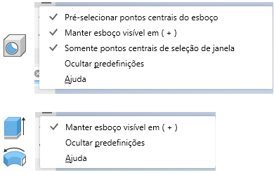

Menu Configurações avançadas - o menu suspenso dá acesso a Mostrar/Ocultar Predefinição, Ajuda e outras configurações avançadas. O menu varia de acordo com o contexto. Por exemplo, quando você cria ou edita uma operação, o menu exibe apenas opções relacionadas à operação que está sendo editada. Ao trabalhar no navegador, o menu do painel fica de acordo com o estado do navegador do modelo e assim por diante.
Os campos de edição apresentam realce cruzado entre o painel Propriedades e os controles de edição na tela. Este comportamento padrão pode ser substituído usando a opção de Configurações Avançadas ENTER uma vez para concluir o comando.
Aplicar e criar novo - clique para criar a operação usando as configurações atuais e começar a criar outra operação usando as mesmas configurações. É possível alterar qualquer configuração, conforme necessário, e depois criar outra operação.
Encaixe - o painel Propriedades e sua respectiva paleta de ferramentas podem ser encaixados em qualquer janela de desenho do aplicativo Inventor, dentro do espaço do navegador, ou podem ficar flutuando sobre o aplicativo ou em algum lugar da área de trabalho. Isso permite posicionar o painel ou o navegador onde for mais conveniente para você. Ao encaixar o painel em uma moldura de janela, a borda da moldura de destino é realçada para confirmar onde o encaixe ocorrerá. Na próxima vez que o comando for iniciado, ele começará no local de encaixe. Se a janela tiver sido fechada antes de iniciar o comando, o painel Propriedades será encaixado na janela principal do aplicativo.

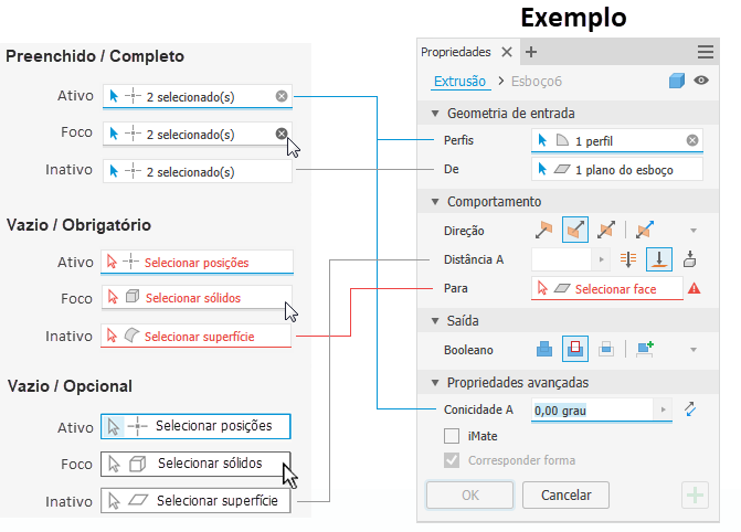

Quando for necessário informar um valor para que a operação seja executada, o campo será exibido com texto em vermelho e um ícone de alerta à direita.
As notificações de aviso são exibidas como um ponto de exclamação dentro de um losango vermelho. Essas notificações alertam sobre condições de bloqueio, como entradas conflitantes, uma condição de erro ou um problema que impede a criação de operações. Se ocorrerem problemas em uma tabela e o controle for retraído, a notificação será adicionada ao nó do grupo.
Quando mais de uma seleção for necessária e satisfeita, cada campo terá um ponto colorido que corresponderá à seleção realçada na janela de desenho. O campo do seletor ativo será sublinhado.

O menu do painel Propriedades contém configurações relacionadas ao contexto do comando ativo de criação ou edição e ao tipo de documento. Como as entradas do menu são contextuais, elas exibem somente as opções que o comando pode usar. Algumas configurações avançadas substituem os comportamentos padrão. Em alguns casos, essas configurações ficam ativadas por padrão. Selecione a entrada do menu para ativar/desativar a opção.
O estado do painel de propriedades dessas configurações é mantido entre sessões. Portanto, se você desativar um e mais tarde quiser utilizá-lo, precisará ativá-lo novamente.

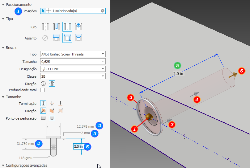

Ao criar ou editar operações, você pode usar os campos de edição do painel Propriedades, os campos de edição na tela ou os manipuladores da operação para modificar valores.
O exemplo a seguir usa a operação de furo para ilustrar os diversos pontos de acesso dos valores de parâmetro.

Os seletores do painel Propriedades usam cores para exibir seus estados. Clique em um campo do seletor para ativá-lo. A imagem a seguir mostra os estados e os associa a um exemplo.
Quando é feita uma seleção, o campo do seletor exibe o número de itens selecionados e um 'X' à direita. Para apagar o conjunto de seleções, clique no 'X' e faça as seleções seguintes.
Se as entradas necessárias não forem atendidas, o menu de indicadores mostrará um botão OK desativado ou um botão Continuar na posição de 3 horas para alertar sobre a necessidade de concluir a definição.
