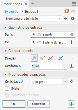

Por padrão, a opção Extrusão cria um corpo sólido a partir de um perfil aberto ou fechado. Também é possível efetuar a extrusão de um esboço como um corpo de superfície a partir de um perfil aberto ou fechado.
Na parte superior do painel Propriedades, você encontrará a trilha de navegação. À direita da trilha, selecione Modo de superfície
. A seleção determina as opções que são apresentadas no painel Propriedades. O estado do Modo de superfície (ATIVADO/DESATIVADO) é salvo com predefinições.
Especifique a Geometria de entrada. É possível usar a seleção de janela para selecionar rapidamente vários perfis fechados no mesmo esboço.

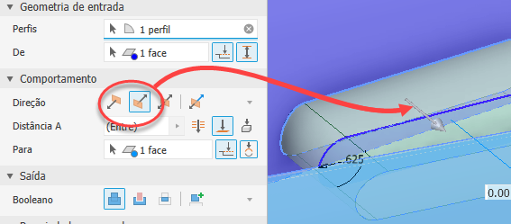

De - por padrão, a extrusão começa no plano do esboço. Para alterar a seleção, no campo De, clique no "x" para apagar a seleção e escolha outro plano inicial. Planos de trabalho, planos de esboço e faces planas são entradas válidas.
Entre - use ao fazer extrusão de uma forma entre duas faces. Selecione as faces De e Para e, em seguida, selecione o Tipo de saída. O esboço não precisa estar em nenhuma dessas faces.
Estender face para recurso final - é ativado automaticamente quando a seleção De não faz interseção com o perfil de extrusão. Você também pode ativar ou desativar esta opção manualmente. Para desativar a opção, clique em
. Este exemplo mostra como as opções De e Para são usadas juntas:
Especifique os parâmetros de Comportamento usando as opções disponíveis:
Direção: Padrão - executa a extrusão somente em uma direção. A face da extremidade da extrusão é paralela ao plano do esboço.
Direção invertida - executa a extrusão na direção oposta da Direção.
Simétrico - executa a extrusão em direções opostas ao plano do esboço usando a metade do valor especificado em Distância A para cada direção.
Assimétrico - executa a extrusão em direções opostas ao plano do esboço usando dois valores, Distância A e Distância B. Insira um valor para cada distância. Clique em
para inverter a direção da extrusão usando os valores especificados.
Distância A - especifica a profundidade de extrusão entre os planos inicial e final. Para uma operação base, mostra a distância negativa ou positiva do perfil de extrusão ou o valor inserido. Se você arrastar o manipulador, o valor será modificado.
Distância B - especifica a profundidade na direção secundária. É exibida quando a opção Assimétrico é selecionada.

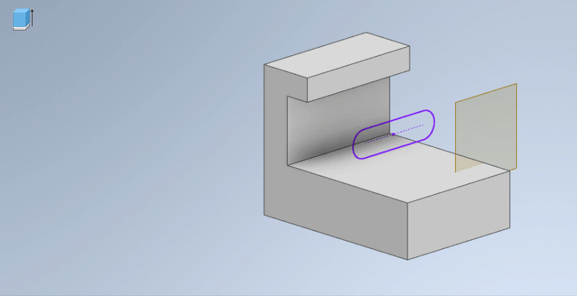

Para - em extrusões de peça, seleciona um ponto final, um vértice, uma face ou um plano no qual terminar a extrusão. Para pontos e vértices, faz a extremidade da operação de peça em um plano paralelo ao plano do esboço que passa através do ponto ou vértice selecionado. Para faces ou planos, faz a extremidade da operação de peça na face selecionada ou em uma face que é estendida para além do plano de extremidade.
Solução alternativa - quando as opções de faces de terminação são ambíguas, esta opção especifica que a extrusão terminará na face mais próxima. Com a opção Solução alternativa selecionada, a extrusão termina no lado próximo ao cilindro:
Com a opção Solução alternativa não selecionada, a extrusão termina no lado afastado do cilindro:
