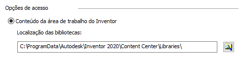

É possível trabalhar com o Centro de conteúdo como um usuário independente ou como um membro de um grupo de trabalho.
Para trabalhar como um usuário autônomo, selecione a opção Conteúdo da área de trabalho na instalação. As bibliotecas do Centro de conteúdo são instaladas em uma pasta de Conteúdo da Área de Trabalho local especificada na instalação. Após a instalação, o Centro de conteúdo está pronto para uso.
Para eliminar a necessidade de que cada membro do grupo de trabalho instale e sincronize as suas próprias bibliotecas do Centro de conteúdo, instale as bibliotecas do Centro de conteúdo em um servidor do Vault. Em seguida, efetue login no servidor para usar bibliotecas compartilhadas do Centro de conteúdo.
Quando você usa o servidor do Vault, o administrador do servidor utiliza o console do servidor para configurar bibliotecas no servidor como a primeira etapa. Em seguida, os membros dos grupos de trabalho realizam suas configurações locais. O administrador do servidor pode definir a configuração do Centro de conteúdo em um projeto comum e compartilhar o arquivo de projeto (.ipj) com os outros membros da equipe. Cada membro da equipe pode criar um projeto pessoal utilizando o projeto compartilhado como modelo ou incluir um projeto comum configurado com as bibliotecas compartilhadas. Isto permite a cada membro da equipe ter a mesma configuração.

As bibliotecas de conteúdo da área de trabalho são gerenciadas localmente em um banco de dados SQLite. Quando você trabalha com o Content Center, o SQLite gera arquivos temporários .WAL e .SHM na pasta em que os arquivos do Content Center estão instalados (ProgramData\Autodesk\Inventor 2021\Content Center\Libraries\). Para obter mais informações sobre esses arquivos temporários, consulte https://www.sqlite.org/tempfiles.html.
