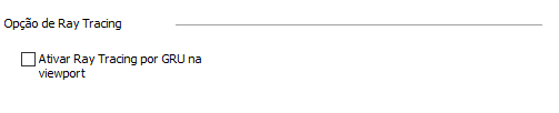

Há dois modos com os quais você pode usar o Ray Tracing: o modo CPU e o modo GPU. O modo CPU é o padrão e uma opção de aplicativo proporciona acesso ao modo GPU. O software determina se a opção está ou não disponível.

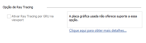

O modo CPU utiliza a CPU para renderização do Ray Tracing. Esse é o modo padrão. Quando uma GPU compatível não é encontrada, a opção para usar uma GPU é desativada e uma mensagem nesse sentido é exibida junto com um link para este tópico.
O modo GPU utiliza a GPU para renderização do Ray Tracing, liberando a CPU para realizar outras tarefas. A opção é ativada quando uma GPU compatível está disponível.
