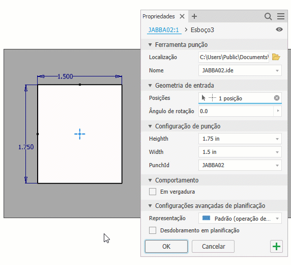

A seguir, descrevemos o fluxo de trabalho de criação baseado no painel de propriedades. Ao editar uma operação da ferramenta de puncionamento inserida, o painel de propriedades é preenchido com os parâmetros da operação usados para criar a iFeature da ferramenta de puncionamento. Para editar uma operação de puncionamento, clique duas vezes no nó do navegador ou clique com o botão direito do mouse no nó e selecione Editar operação.

  1. Na faixa de opções, clique na guia Chapa de metal painel Modificar Ferramenta de puncionamento .
  2. Se não houver nenhum esboço com marcas de centro não consumidas para os locais de puncionamento, você será colocado no Ambiente de esboço para que elas possam ser definidas. Depois que forem definidos, será exibido o painel de propriedades da ferramenta de puncionamento.
  3. No painel de propriedades, os nomes das operações e dos esboços são exibidos na trilha na parte superior. Clique no nome da operação para renomeá-la.
    Clicar no esboço alterna para o ambiente de esboço com o esboço no modo de edição. Na trilha, clique no nome do esboço para modificá-lo. Clique no nome da operação para sair do ambiente de esboço e voltar a posicionar a iFeature de puncionamento.
  4. No grupo Ferramenta de puncionamento para Localização, no painel de propriedades, navegue Procurar até uma pasta que contenha formas de puncionamento. Ao criar uma operação de puncionamento, é possível inserir ou colar manualmente um caminho no campo. Para ver o caminho completo, pare o cursor sobre o campo.
    Observação: Ao editar uma operação de puncionamento, o campo Localização não é editável, você deve usar o botão Procurar para selecionar uma ferramenta de puncionamento diferente.
  5. Para Nome, o campo está ativo. Se estiver usando as ferramentas de puncionamento instaladas, clique na lista suspensa para exibir as formas de puncionamento e selecione uma. Os parâmetros da ferramenta de puncionamento preenchem os campos Parâmetros de tamanho no painel Propriedades. A operação de puncionamento é visualizada na peça.

  6. No grupo Geometria de entrada, o campo Posições é ativado quando uma forma de ferramenta de puncionamento é selecionada.
    • Para Posições, a forma da ferramenta de puncionamento selecionada será visualizada em todas as marcas de centro não consumidas se houver apenas um esboço válido. Se houver vários esboços válidos, as formas de puncionamento não serão visualizadas até que você selecione uma marca de centro. A seleção de uma marca de centro seleciona o esboço associado.
      A primeira marca de centro selecionada exibe a operação de puncionamento e seu esboço de definição. Todas as outras marcas de centro selecionadas exibem somente a operação de puncionamento.

  7. Em Configuração de puncionamento, os campos que preenchem esse grupo variam com base na forma do puncionamento. Modifique os parâmetros com base em sua necessidade. Os parâmetros com valores tabulados são exibidos em menus suspensos. Os parâmetros não tabulados são realçados quando o campo de entrada é selecionado. Você pode modificá-los com qualquer valor necessário. Esses campos também aceitam equações.
