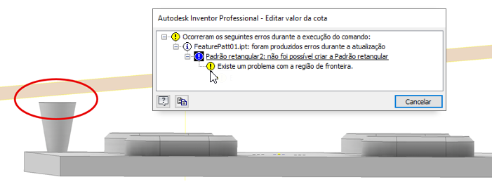

Operações de padrão dentro de um limite. A opção de limite somente está disponível na modelagem de peças.
Limite. Clique para selecionar uma face ou um perfil que define a fronteira. É possível alterar o limite a qualquer momento, seja face ou perfil, ou não mais utilizar o limite ao desmarcar a seleção.
Deslocamento. Desloca o limite selecionado criando uma área de exclusão entre a linha de limite e a linha de deslocamento. Há três opções para criar padrões dentro de um limite. Esses são:

Estes são pontos a serem lembrados ao utilizar padrões que são limitados a um limite.
