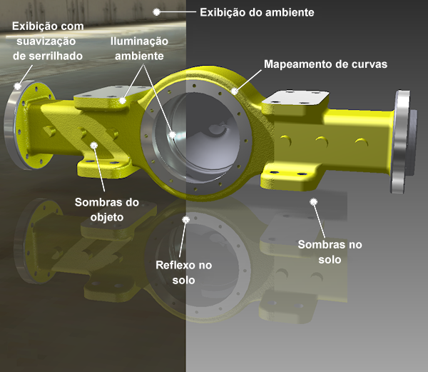

As seguintes opções de gráficos determinam as preferências sobre gráficos e podem influir no rendimento do sistema.
Qualidade
Este parâmetro favorece o layout de gráficos no lugar do sistema.
Rendimento
Este parâmetro favorece o rendimento do sistema em lugar do layout gráfico.
Conservador
Este parâmetro favorece a confiabilidade sobre o desempenho do sistema. Os algoritmos e mecanismos para obter o máximo desempenho do hardware gráfico não são solicitados, o que pode levar a um desempenho de tela mais confiável, porém inferior.
Se você tiver problemas de estabilidade com as configurações de Qualidade ou Desempenho, utilize esta.
