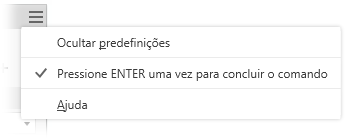

Como alternativa, selecione uma predefinição integrada para ser usada. São fornecidas quatro predefinições integradas, mas você também pode criar as suas próprias.
O mesmo método pode ser usado para criar suas próprias predefinições. Para obter mais informações, consulte Para trabalhar com predefinições.

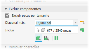

Excluir peças por tamanho
Selecione a opção Excluir peças por tamanho.
Especifique o valor máximo da diagonal para uma caixa delimitadora. As peças ou os componentes que cabem na caixa delimitadora são removidos. Utilize um dos seguintes métodos para especificar o tamanho:
Medir diagonal da caixa delimitadora e em seguida, selecione uma peça ou um componente para fornecer o valor da diagonal.Clique na prioridade de seleção que deseja usar. Escolha entre
Prioridade da peça
Prioridade do componente
Todas as ocorrências.Selecione manualmente os componentes restantes conforme necessário para excluí-los da peça simplificada.

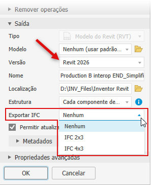

Saída fornece opções para definir o tipo de saída e a estrutura para o uso pretendido.
Tipo exibe que o tipo de saída é um modelo do Revit (RVT).
Modelo: define o arquivo de modelo do Revit a ser utilizado para a saída do novo arquivo RVT. Navegue até o modelo desejado e selecione-o. Se nenhum modelo for selecionado, será usado o modelo padrão do sistema.
Versão: selecione a versão do Revit (2023 ou posterior) para a qual você deseja gerar a saída.
** Nome** - Use o nome de arquivo padrão ou especifique o seu próprio. O padrão utiliza o nome da montagem e adiciona um sufixo.
Localização: define a localização do arquivo exportado.
Estrutura
Tudo em um elemento: a saída é um modelo do Revit com um elemento representando a montagem simplificada. As seleções Incluir propriedades não são aceitas para esta opção de saída.
Cada componente de nível superior: um modelo do Revit com vários elementos que representam os componentes de primeiro nível do modelo simplificado.
Somente peças: gera um modelo do Revit com vários elementos representando cada peça individual no modelo simplificado.
Ativar atualizações: cria um nó de navegador que permite editar a simplificação e atualizar o RVT exportado. Esta opção fica marcada por padrão. Com ela desmarcada, nenhum nó do navegador é criado e os critérios de exportação não são mantidos. Qualquer atualização no arquivo exportado requer a exportação do modelo novamente.
Exportar IFC (disponível quando a versão estiver definida como Revit 2026): exporta o arquivo da versão IFC selecionada juntamente com o arquivo RVT exportado. Os arquivos têm o mesmo nome, mas não o mesmo tipo. A configuração padrão é Nenhum.

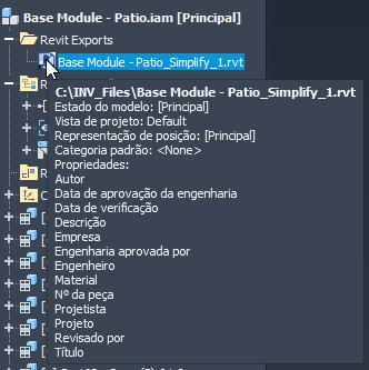

Clique em OK para criar o modelo do RVT com base nos critérios especificados. O navegador do modelo do Inventor é preenchido com uma pasta chamada Exportações do Revit. A pasta é preenchida com um nó vinculado ao arquivo exportado.
A atualização é uma solicitação sob demanda que você inicia manualmente. A ação envia quaisquer alterações na geometria, propriedades ou posicionamento para o modelo RVT e realiza uma alteração incremental. A visualização não está disponível para atualizações, mas o andamento do processo é exibido.
No navegador do modelo, na pasta Exportações do Revit, clique com o botão direito no nó do navegador e selecione Editar propriedades.
Todas as propriedades personalizadas e de instância são coletadas e preenchem o painel Incluir propriedades junto com as propriedades exportadas anteriormente.
Selecione propriedades adicionais que deseja incluir no arquivo exportado.
Clique em Atualizar.
É possível visualizar as propriedades exportadas ao pausar o cursor sobre o nó do navegador do arquivo exportado.
