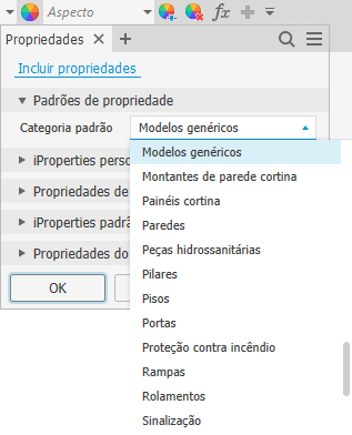

Antes de simplificar um modelo para exportação RVT, faça o seguinte:
  1. No ambiente de conteúdo BIM > painel RVT, clique em Incluir propriedades. As propriedades de todos os componentes são exibidas no painel Propriedades.
Observação: As seleções Incluir propriedades não são compatíveis com a opção de saída estrutural Tudo em um elemento.
  1. Opcionalmente, especifique uma Categoria padrão (Revit) a ser usada para todos os componentes cuja Categoria Revit iProperty esteja definida como .
    Categoria padrão
  2. Em cada grupo de propriedades, marque a caixa de seleção de cada propriedade que você deseja incluir na exportação.
    Dica: Use a ferramenta do painel de propriedades Pesquisar Pesquisar para localizar rapidamente as propriedades de interesse.
    Selecione propriedades
    Observação: As propriedades incluídas em uma versão anterior do arquivo exportado não podem ser excluídas posteriormente durante uma operação de edição.
  3. Clique em OK.
