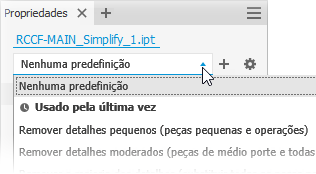

Como alternativa, selecione uma predefinição integrada para ser usada. São fornecidas quatro predefinições integradas, mas você também pode criar as suas próprias. As predefinições atribuem valores aos campos mais adiante no painel Propriedades. É possível substituir qualquer valor.
Remover o menor detalhe (peças pequenas e operações) - as configurações são projetadas para remover peças pequenas e operações, resultando no modelo mais detalhado.
Remover detalhes moderados (peças de médio porte e todas as operações listadas) - as configurações são projetadas para remover uma quantidade moderada de detalhes.
Remover o maior número de detalhes (substituir componentes de nível superior por invólucros) - as configurações são projetadas para remover a maior quantidade de detalhes, resultando em formas muito básicas.
Nenhuma simplificação - a versão simplificada é totalmente fiel ao modelo de montagem. Todos os detalhes estão visíveis no modelo.
O mesmo método pode ser usado para criar suas próprias predefinições. Para obter mais informações, consulte Para trabalhar com predefinições.

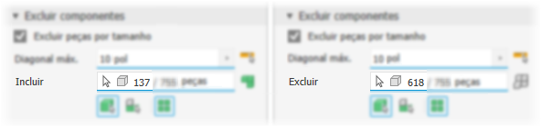

Selecione a opção Excluir peças por tamanho.
Especifique o valor máximo da diagonal para uma caixa delimitadora. As peças ou os componentes que cabem na caixa delimitadora são excluídos. Utilize um dos seguintes métodos para especificar o tamanho:
e selecione uma peça ou um componente para fornecer o valor da diagonal.Clique na prioridade de seleção que deseja usar. Escolha entre
Prioridade da peça
Prioridade do componente
Para selecionar todas as ocorrências do item selecionado, clique na opção
Todas as ocorrências.
A opção Detectar automaticamente localiza e realça os componentes.
Continue selecionando os componentes restantes conforme necessário para excluí-los da peça simplificada.
Clique em
Visualizar excluídos para ver os componentes que não participarão do modelo simplificado ou em
Visualizar incluídos para ver os componentes que participam do modelo simplificado. Quando você visualiza em qualquer um dos modos, os números exibidos no campo de edição são relativos à legenda.

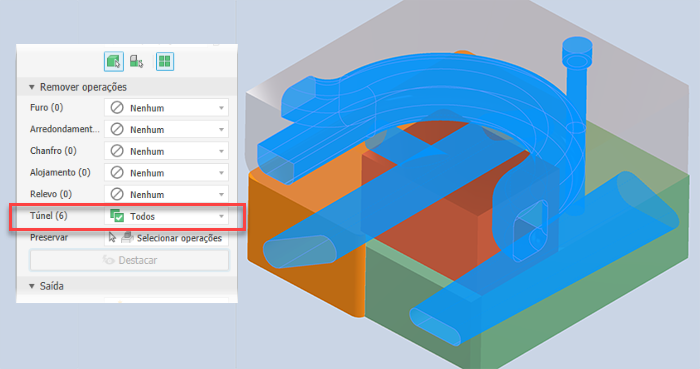

Túnel reconhece um conjunto de faces contidas dentro do modelo que definem uma área aberta, tendo uma ou mais entradas que vão das faces externas para a área.
Para cada um dos tipos de operação listados, especifique qual deseja remover e a maneira como isso deve ser feito:
Nenhum (padrão) - nenhuma operação deste tipo é removida.
Todas - todas as operações deste tipo são removidas.
Faixa - todas as operações iguais ou menores que o parâmetro especificado são removidas. Especifique o valor que define o tamanho máximo a ser removido.
Preservar - clique no seletor e escolha as operações que você deseja manter entre aquelas que estão sendo removidas.
Realçar aplica uma cor às operações a serem removidas.

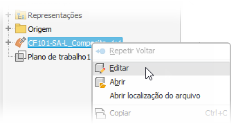

No navegador, clique com o botão direito do mouse no modelo substituto e depois clique em Editar.

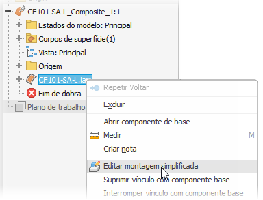

No navegador, clique com o botão direito do mouse e selecione Editar montagem simplificada.
No painel Propriedades, modifique uma das seguintes opções conforme necessário:
EstiloClique em OK. O substituto é atualizado.
