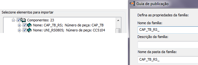

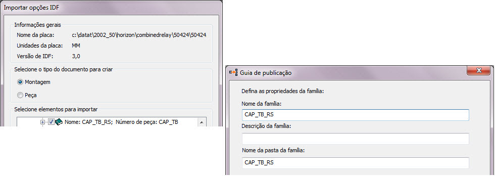

Não inclua os símbolos a seguir em um nome de componente IDF. Não é possível publicar na Biblioteca IDF do Centro de Conteúdo nomes de componentes IDF que contenham um dos símbolos abaixo. \, /, :, *, ?, “, <, >, |"O Assistente de Publicação não aceita barras em nomes de componentes, bem como outros símbolos que não são suportados por nomes de arquivo de sistemas operacionais."
Assegure-se de que o projeto ECAD/PCB original associado à criação dos nomes de peça não inclua os caracteres mostrados abaixo. Dessa forma, depois que o arquivo for importado para o Inventor, as peças IDF poderão ser publicadas na biblioteca IDF do Centro de conteúdo do Inventor. Não é possível publicar na biblioteca IDF do Centro de conteúdo nomes de componentes IDF que contenham um dos símbolos abaixo.
Se um ou mais desses caracteres existir em um nome de componente no conjunto de dados original IDF, substitua o caractere inválido por "" (caractere de sublinhado) no campo Nome da família quando publicar o componente na biblioteca do Centro de conteúdo IDF. Se você substituir o caractere inválido por "", no campo Nome da família, o componente IDF será reutilizado quando você abrir o conjunto de dados IDF com esse nome de componente.

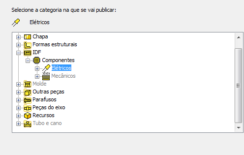

  7. Na próxima caixa de diálogo Guia de publicação, é exibida a categoria em que a peça está sendo criada.
    Se selecionar outra categoria, você será avisado de que a peça perderá as informações de criação.

  10. (Obrigatório) No Guia de publicação - Defina as propriedades da família: edite o nome da família para que somente o nome do componente apareça no campo Nome da família. Por exemplo:
