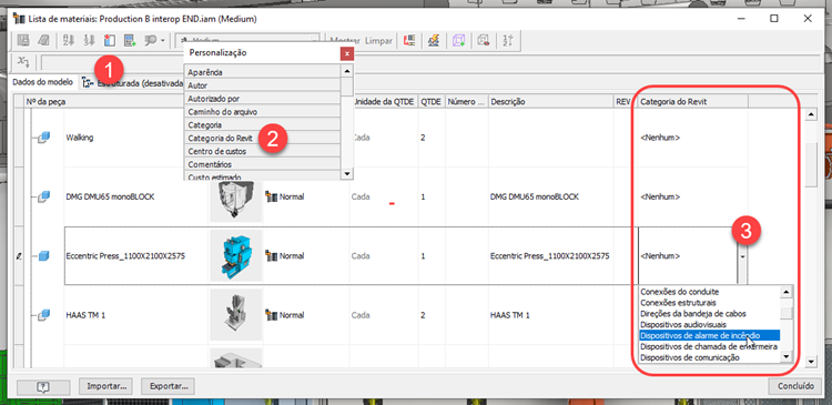

A Categoria Revit pode ser usada em qualquer lugar que você use iProperties, como em um esboço, anotações 3D ou no ambiente de desenho. Como podem ser usados com peças ou montagens, podem ser usados para exportações de RVT ou RFA.
Por exemplo, você pode adicionar uma coluna Categoria do Revit no Editor de Lista de Materiais para ativar a atribuição de categorias dentro do editor. Atribua a mesma categoria a um ou mais componentes selecionados ou atribua uma categoria a um componente e, em seguida, copie e cole em outros componentes.
O comando Incluir propriedades permite a atribuição de uma Categoria Revit padrão ao preparar modelos para exportação para o formato RVT. Quando usado, qualquer componente exportado com atribuído como uma iProperty de Categoria Revit herda a categoria padrão selecionada. Para obter mais informações sobre isso, consulte Para incluir propriedades em exportações do Revit.
