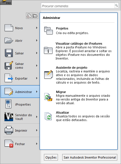

Para utilizar o comando Migrar:
  1. Abra um arquivo criado em uma versão anterior do Autodesk Inventor.
  2. Clique em Arquivo > Gerenciar > Migrar.
O comando Migrar só está disponível quando o arquivo atual ainda não foi migrado.
