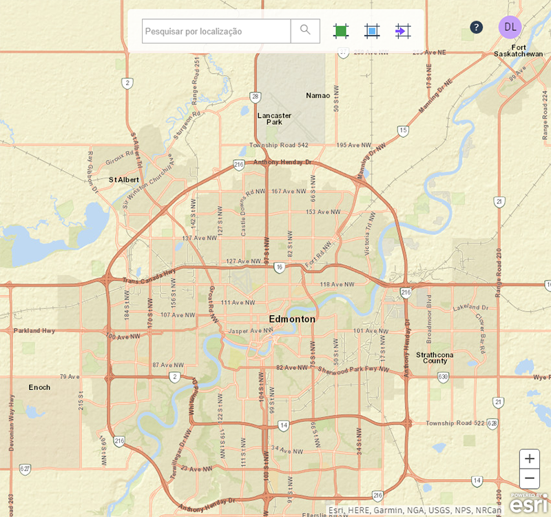

Navegar para sua área de interesse
Na barra de pesquisa, insira um local, um endereço ou um ponto de interesse. Você também pode inserir coordenadas de longitude e latitude ou importar um arquivo SHP que defina a área de interesse. Use o mouse para aplicar pan e zoom ou use as ferramentas de zoom (botões +/-) para refinar ainda mais a pesquisa. Use as ferramentas de seleção para definir a área de interesse.

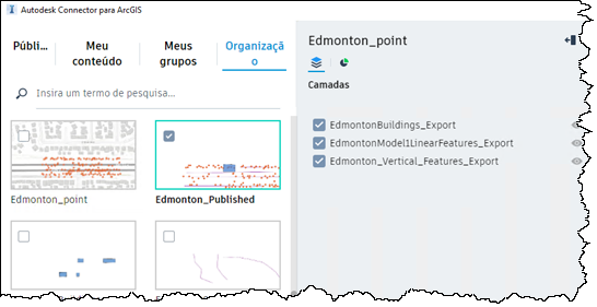

Procurar conjuntos de dados
Procure conjuntos de dados disponíveis para a área de interesse selecionada usando os filtros Público, Meu conteúdo, Meus grupos e Organização. Consulte a Ajuda do ArcGIS Online para saber como encontrar e trabalhar com conteúdo do ArcGIS Online.
