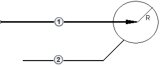

- Especifique os parâmetros para os nós secundários: vetor de conexão (que determina uma direção, orientação e comprimento) e intervalo (o raio da esfera R). Observe a seguinte imagem. Todos os nós localizados no intervalo definido são nós secundários para o vínculo rígido.
- O vetor anexado aos nós principais, determinando a direção.
- O intervalo (a esfera na qual os nós secundários serão localizados).
