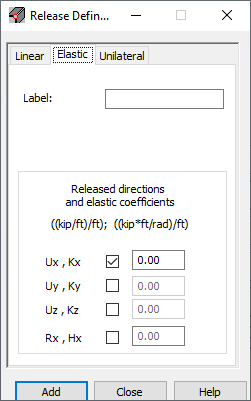

Elástico
Quando a guia Elástica é selecionada, a caixa de diálogo Definição de liberação exibe o seguinte.
Para definir uma liberação elástica:
Os coeficientes de elasticidade estão disponíveis somente quando a opção Liberações elásticas ou a opção Liberação unilateral está selecionada. Os valores do coeficiente de elasticidade para as liberações lineares são especificados nas seguintes unidades:
Kx, Ky, Kz = força / (comprimento * comprimento).
Hx = (força * comprimento) / (medida do ângulo * comprimento).
