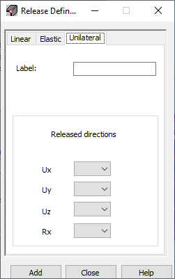

Quando a guia Unilateral é selecionada, a caixa de diálogo Definição de liberação exibe o seguinte.
Para definir uma liberação linear, especifique uma legenda de liberação e a direção de liberação das arestas:
- Nenhuma – Nenhuma liberação nessa direção.
- (UX, UY ou UZ) “+” ou “-” – Selecionar essa opção permite deslocar UX, UY ou UZ na aresta na direção compatível (“+”) ou oposta (“-”) com relação ao eixo do sistema de coordenadas local na aresta do painel. (Consulte Definição de direções locais para uma liberação).
