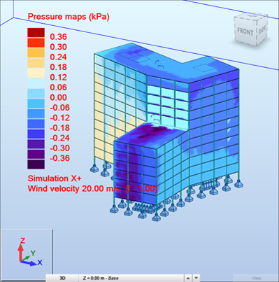

Simulação de fluxo de vento e geração automática de cargas de vento no Robot
O Robot usa a tecnologia do Autodesk Simulation CFD para simular o fluxo de ar em torno da estrutura.
Essa tecnologia de simulação de vento atua como um túnel de vento e permite visualizar mapas coloridos de pressão no modelo, para entender os efeitos do vento mesmo com estruturas complicadas.
O programa usa os resultados da simulação de fluxo para acionar a geração automática de carga no momento ideal. No entanto, é possível clicar no botão Gerar cargas agora para parar a simulação e iniciar o processo de geração de carga imediatamente.
Para permitir que o programa decida o melhor momento para gerar as cargas, é possível definir um limite de convergência para o fator de desvio. Quando os resultados da simulação convergem e esse limite é atingido, as cargas são geradas automaticamente.
Então, é possível especificar se você deseja aplicar pressão como uma carga média para um painel ou como um mapa de carga com uma malha relevante de elementos finitos. Se não for selecionada uma carga média, será possível obter uma imagem dos mapas de pressão em elementos finitos. Isso é particularmente útil para a geração de carga de vento em construções de geometria curva, como silos.
Diversos parâmetros de vento estão disponíveis, como a direção do vento, velocidade do vento e pressão do vento. Também é possível especificar o nível do solo e os elementos que estão expostos ao vento.
Nota: Se você selecionar mais de uma direção para o vento, os casos de carga serão criados para cada uma das direções selecionadas.
Por padrão, a direção do vento é definida no sistema de coordenadas global e na direção positiva X.
