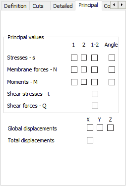

Selecione a guia Principal na caixa de diálogo Cortes em painel para exibir as seguintes opções.
As seguintes quantidades podem ser selecionadas para apresentação.
- Tensões: s1, s2 e s12, bem como o ângulo
- Forças da membrana: N1, N2 e N12, bem como o ângulo
- Momentos: M1, M2, M12, bem como o ângulo
- Tensões de cisalhamento t12
- Forças de cisalhamento Q12.
