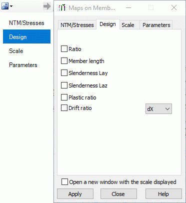

De modo a ser possível apresentar um grande número de guias, algumas caixas de diálogo possuem guias ao longo da lateral esquerda. Por exemplo, a caixa de diálogo Mapas em barras.
Para expandir as guias à esquerda da caixa de diálogo, clique em na parte superior esquerda da caixa de diálogo. Para retrair as guias, clique em .
Clique em para abrir um submenu onde é possível especificar o grau de transparência (nenhum, baixo, médio, alto) para as guias à esquerda.
