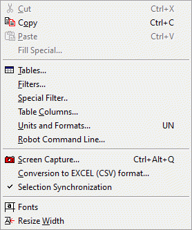

Menu de contexto
Diversas opções estão disponíveis no menu de contexto Tabelas, como opções de filtragem, gerenciamento de conteúdo ou redimensionamento.
Clique com o botão direito do mouse na tabela para acessar o menu de contexto.
- Tabelas
- Abre a caixa de diálogo Tabelas: Dados e resultados que permite exibir ou ocultar uma seleção de tabelas.
- Filtros
- Abre a caixa de diálogo Filtragem, que permite selecionar quais dados você deseja exibir na tabela.
- Filtro especial.
- Abre a caixa de diálogo Seleção de valor nodal, que permite acessar opções avançadas de filtragem.
- Colunas da tabela
- Abre a caixa de diálogo Seleção de valor nodal, que permite selecionar quais dados você deseja incluir na tabela.
Nota: Selecione os parâmetros desejados na caixa de diálogo e, em seguida, clique em OK para adicionar ou substituir colunas existentes.
- Unidades e formatos
- Abre a caixa de diálogo Preferências do trabalho, que permite alterar as unidades padrão para o projeto.
- Linha de comando Robot
- Permite usar comandos no programa.
- Fontes
- Permite alterar o estilo dos cabeçalhos de coluna ou linha, bem como o estilo geral da tabela.
- Redimensionar largura
- Redimensiona a coluna para a largura padrão.
Nota: É possível alterar a largura de uma coluna movendo sua margem direita.
