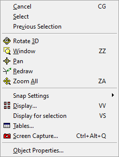

Menus de contexto
Clique com o botão direito do mouse no editor de gráficos ou em uma tabela para abrir um menu de contexto adicional que contém comandos usados com frequência. Como outros menus e barras de ferramentas, o menu de contexto varia em cada layout, tabela e visualizador.
O menu de contexto que é aberto ao trabalhar no visualizador do layout Iniciar é mostrado aqui como um exemplo. Esse é o menu de contexto exibido quando nenhum objeto é realçado. Se qualquer objeto estiver realçado (mas não selecionado) na vista de estrutura, o menu de contexto terá uma aparência ligeiramente diferente (consulte menu de contexto para objetos realçados na vista).
