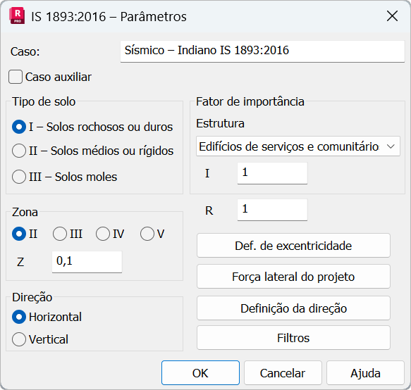

Os parâmetros de uma análise sísmica da estrutura dependem de uma norma sísmica usada durante os cálculos de uma estrutura influenciada pelo impacto sísmico. Selecione a Norma sísmica indiana (IS 1893) na caixa de diálogo Nova definição de caso ou clique em Parâmetros na caixa de diálogo Tipo de análise.
Para concluir a análise sísmica de acordo com as regras fornecidas nessa norma, defina os seguintes parâmetros:
conforme definido na IS 1893 (Partes 1 a 5), cláusula 6.4.2 Tabela 3, o valor é atribuído de acordo com a escolha da zona sísmica. Para determinar a força sísmica do projeto, o país é classificado em quatro zonas sísmicas (II, II, IV, V), como mostrado na Figura 1.
conforme definido na IS 1893 (Partes 1 a 5), cláusula 7.2.3 Tabela 8, o valor mínimo será:
  1. 1,5 para estruturas críticas e de segurança,
  2. 1,2 para estruturas de continuidade de negócios,
  3. 1,0 para o restante
conforme definido na IS 1893 (Partes 1 a 5) para as estruturas correspondentes, cláusula 7.2.6 Tabela 9
Para determinar o espectro correto a ser usado, o tipo de solo em que a estrutura está colocada deve ser identificado pela classificação dada na Tabela 4, cláusula 6.3.5.2, como:
  1. Solo tipo I – Solo rochoso ou duro,
  2. Solo tipo II – Solo médio e rígido,
  3. Solo tipo III – Solo mole,
Espectro para o método de análise de resposta
O coeficiente de aceleração sísmica horizontal Ah do projeto é baseado nos fatores acima, de acordo com a fórmula 6.4.2 expressão (b).
O espectro de aceleração sísmica vertical do projeto Av é determinado de acordo com a fórmula 6.4.6 para a construção regida pela IS 1893 (Parte 1).

Na parte inferior da caixa de diálogo, estão localizados os botões Definição da direção e Filtros.
Clique no botão adicional Força lateral do projeto para abrir a caixa de diálogo Cisalhamento base. De acordo com a cláusula 7.7.3, o cisalhamento base estimado pelo Método de espectro de resposta não deve ser menor do que o cisalhamento base do projeto calculado usando um período fundamental Ta de acordo com 7.6.2. É possível escolher diferentes opções para definir o período fundamental Ta ou o valor da força de cisalhamento base do projeto. Observe que as forças internas, as tensões e a reação serão dimensionadas de modo que a soma da reação para combinações quadráticas seja igual ao cisalhamento base do projeto.
