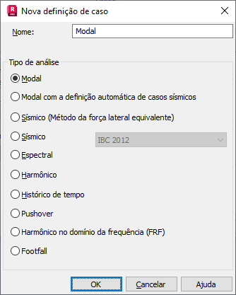

Caixa de diálogo Nova definição de caso
Use essa caixa de diálogo para definir novos casos dinâmicos.
Acesso
  1. Clique em Análise Tipos de análise.
  2. Clique em Novo.
Caixa de diálogo Elementos
Os seguintes tipos de análises estão disponíveis:
Abaixo, na caixa de diálogo, há opções que representam dois tipos de análise de estrutura:
Se a análise modal de uma estrutura não estiver definida, as análises dinâmicas de estrutura (espectro sísmico, análise espectral e histórico de tempo) não estarão disponíveis. Para análise espectral, análise sísmica e análise do histórico de tempo, use os resultados obtidos durante a análise modal da estrutura. A definição dos parâmetros dessa análise deve ser precedida pela definição de uma análise modal de uma estrutura. É possível definir vários casos de análises modais de uma estrutura, cada uma definida por um conjunto diferente de parâmetros (matrizes de massa diferentes, valores de amortecimento e outros). As análises de espectro sísmico, espectral e histórico de tempo são executadas para o parâmetro definido para a análise modal, que está localizado na lista de cargas da estrutura.
