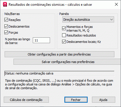

Há duas opções para salvar os resultados da combinação quadrática:
  1. O salvamento automático é ativado após os cálculos de análise sísmica. Isso requer processos frequentes e demorados de cálculos estáticos e dinâmicos definidos na caixa de diálogo Preferências do trabalho.
  2. Selecione Análise > Salvar combinações sísmicas para reduzir os cálculos a pelo menos um.
Selecione os tipos de resultados a serem calculados para combinações de análise sísmica em nós/barras e painéis.
Clique no botão Cálculos de combinação para iniciar o processo de cálculo e salvar os resultados da combinação sísmica selecionada. Se os resultados de determinados grupos tiverem sido salvos anteriormente, eles não serão salvos novamente e os resultados calculados não poderão ser excluídos. Se você desativar a opção de salvar o resultado calculado anteriormente enquanto o status de salvamento estiver ativo, feche e reabra a caixa de diálogo; esse tipo de resultado será selecionado novamente.
A exceção é que, se você alterar os parâmetros do resultado, será necessário recalcular os resultados selecionados.
Após o cálculo, uma das seguintes notificações de status é exibida:
