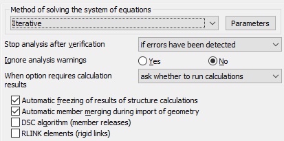

Use essa caixa de diálogo para configurar os parâmetros do solver.
- Acesso
- Selecione Análise de estrutura no painel esquerdo da caixa de diálogo Preferências do trabalho.
Caixa de diálogo Elementos
- Método de resolução de sistema de equações
- Selecione qual método deve ser usado para resolver o sistema de equações lineares K * U = F.
- Interromper a análise após a verificação
- Selecione a condição sob a qual a análise deverá ser interrompida. Três opções estão disponíveis.
- Nunca.
- Se os erros tiverem sido detectados.
- Se os erros ou avisos tiverem sido detectados.
Selecione Nunca se desejar executar os cálculos, mesmo que tenham sido encontrados erros ou avisos.
- Ignorar avisos de análise
- Especifique se deseja exibir ou ignorar os avisos da análise.

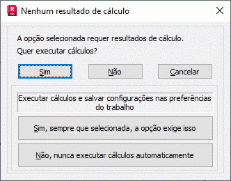

- Quando a opção requer resultados de cálculo
- Selecione como o programa solicita quando uma opção que requer resultados é chamada e cálculos anteriores não foram executados.
Essas opções incluem tabelas de resultados e caixas de diálogo de seleção de diagrama ou mapa. Antes de executar os cálculos, a seguinte caixa de diálogo é exibida:
Essa caixa de diálogo também é exibida após abrir um arquivo salvo sem resultados, mas com uma tabela, diagramas ou mapas de resultados ativos.
- Congelamento automático de resultados de cálculos de estrutura
- Protege os resultados do cálculo de estrutura.
- Mesclagem automática de barra durante a importação de geometria
- Mescla as barras sobrepostas em uma barra ao abrir um arquivo no formato DXF.
- Algoritmo DSC
- Ativa o elemento de descontinuidade durante os cálculos de uma estrutura em que as liberações estão definidas.
- Elementos RLINK
- Ativa os elementos do tipo RLINK durante os cálculos de uma estrutura em que vínculos rígidos são definidos.
Regras de seleção automática do solver
A opção Automático dos parâmetros de análise de estrutura depende de um conjunto de regras.
- O método Frontal será usado se as seguintes condições forem atendidas:
- O número de equações é menor que 500.
- A lista de casos de carga não inclui uma análise de valor próprio.
- A estrutura inclui elementos de tensão do plano, elementos de casca ou elementos sólidos e não inclui barras.
- O método Linha do horizonte será usado se as seguintes condições forem atendidas:
- A lista de casos de carga inclui uma análise de valor próprio, como uma análise modal ou de flambagem.
- A estrutura contém barras.
- Os métodos Esparso ou EsparsoM serão usados se o número de equações for igual a 500 ou maior.
Nesse caso, o programa executa um procedimento rápido de fatorização simbólica. O número de elementos diferentes de zero é definido para ambos os métodos de renumeração: NDM e MDA.
O método NDM ativa o solver Esparso e o método MDA ativa o solver EsparsoM. Se nem o método NDM nem o MDA forem selecionados, o programa usará o solver de linha do horizonte ou o solver frontal.
- A opção automática nunca usa o solver iterativo.
