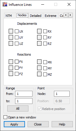

Nós
Após a guia Nós ser selecionada na caixa de diálogo Linha de influência, será exibido o seguinte.
As opções na caixa de diálogo permitem indicar a quantidade nodal para a qual as linhas de influência são apresentadas:
