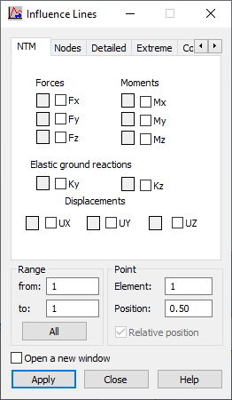

Caixa de diálogo Linhas de influência
Use a caixa de diálogo Linhas de influência para criar linhas de influência para uma quantidade selecionada.
Acesso
  • Clique em Resultados Avançado Linhas de influência.
Caixa de diálogo Elementos
A caixa de diálogo contém diferentes guias, dependendo do tipo de estrutura selecionado:
As últimas quatro guias estão disponíveis para estruturas de placa e casca.
